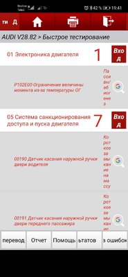

    Недавно приобрёл Чудо автомобиль Audi q74L 30tdi, решил сделать То и диагностику перед чипом убедится все от норм а тут вот) вылезли ошибки, помогите куда копать, че делать)
    P102Е00 ограничение величины момента из за температуры ОГ

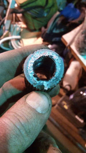

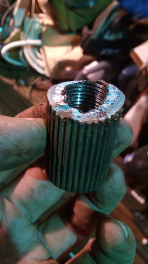

    86354 86353 Починился блок! Дело было в наружнем ШРУСе.

    А причем тут это и блок АБС ???
  18. yuriy7512
    yuriy7512 Живу я здесь
    17 янв 2010
    3.196
    Q3, 2.0TDI, 2012г.
    Шлицевая часть отвалилась, но сама граната держалась на пяти витках резьбы болта и болталась. При езде ничего необычного небыло, кроме ошибки в АБСе. Колеса крутились за счет неровного слома. В один прекрасный день граната всетаки отвалилась. Сечас после замены гранаты прокатался два месяца полет нормальный.

  19. yuriy7512
    17 янв 2010
    3.196
    Q3, 2.0TDI, 2012г.
    Сам до сих пор в шоке!
