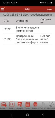

    Поставил обратно свой ни чего не поменялось. все ошибки на фото со своим старым блоком

    а костал и валео вообще не возаимозаменяемы?
  3. Melkon&Ratkov
    25 фев 2014
    8.776
    У вас по какой то причине отсутствует связь с блоком 46 (комфорт/санкционирования и доступа) . Надо проверять его питание и шину данных .Уж не знаю чего вы там оторвали .
  4. Ereminnt
    Ereminnt Новичок
    2 июн 2018
    33
    Свердловская обл.
    У меня в 09 блоке ошибки
  5. Melkon&Ratkov
    25 фев 2014
    8.776
    Вы по русски читаете ? С каким блоком нет связи вам пишет ?
  6. Ereminnt
    Ereminnt Новичок
    2 июн 2018
    33
    Свердловская обл.
    Все проблема решена. Слетела прошивка в 46 блоке. Перепрошил все работает.

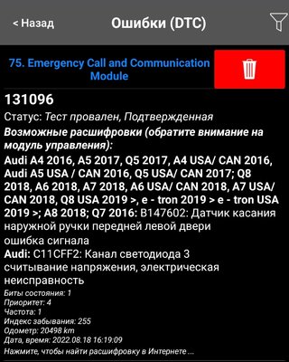

    Друзья, помогайте. Сегодня после мойки вот такая ошибка вылезла. Кто подскажет, что означает? Где искать?
  15. Edvard_102ru
    Edvard_102ru Живу я здесь
    15 мар 2010
    1.323
    Башкортостан респ.
    Пешком
    Вода могла попасть в ручку))
    После удаления ошибки снова появляется или как?

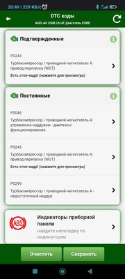

    Добрый день . Заморгала спираль, пропала тяга. В сервисе поменяли Датчик оборотов турбонагнетателя. Один день отьездил нормально, на второй опять заморгала спираль и пропала тяга. Подскажите В чем может быть проблема.
  17. Melkon&Ratkov
    25 фев 2014
    8.776
    Проблема в датчике на правой турбине или его проводке и клапане ЕГР .
  18. judge78
    judge78 Новичок
    16 фев 2008
    35
    AUDI A6 3.2FSI quattro
    Да, после удаления снова появляется. Датчики касания в ручках дверей отключал.. не помогает
  19. Edvard_102ru
    15 мар 2010
    1.323
    Башкортостан респ.
    Пешком
    Если отключать, тем более будет ошибка по обрыву цепи.
    По идее надо разобрать ручку, просушить, если есть что...
    Могло прогнить со временем. Тогда замена платы.
    Авто а6, я так понял из профиля?
    Точно знаю на ку7 4L это болячка - негерметичные ручки с последующими проблемами.
