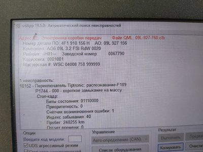

    Добрый день.Машина Ауди А6 С6 2006г.в. 3.2. Нужна помощь ни как не получается победить ошибку P1744-короткое замыкание на массу. Плату на селекторе менял не помогло, если ошибку сбросить на N, ошибка больше не появляется, в D начинает просто все бегать, стоит переключить в P сразу ошибку выдает, куда копать кто сталкивался с этим

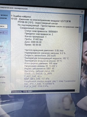

    Подскажите выскочила ошибка 15122 давление на впуске/давление воздуха
    Р0106 00 (101) - недостоверный сигнал
    Q5 2014 год 2 литра бензин
  8. Melkon&Ratkov
    25 фев 2014
    8.776
    Мотор какой обсуждаем ?

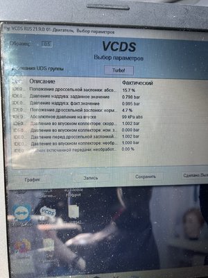

  10. Melkon&Ratkov
    25 фев 2014
    8.776
    В таком случае надо для начала на включённом зажигании но заглушенном моторе сверить показания всех датчиков давления

  12. Вячеслав 35
    Вячеслав 35 Новичок
    11 дек 2020
    24
    Вологодская обл.
    Ауди q5
    Такие

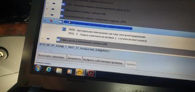

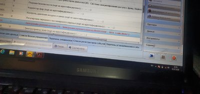

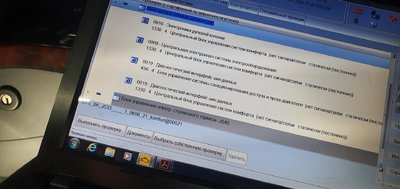

    Добрый вечер. Помогите пожалуйста. На а4 б8 решил я заменить блок подрулевых переключателей на рестайлинг. В сборе с шлейфом. Вот только после замены машина перестала реагировать на включение зажигания. Ошибки в блоках такие
  14. Ereminnt
    Ereminnt Новичок
    2 июн 2018
    33
    Свердловская обл.
    За ранее благодарен всем

    Блоки соответствуют по производителям valeo/kostal ?
  16. Ereminnt
    Ereminnt Новичок
    2 июн 2018
    33
    Свердловская обл.
    Сейчас понимаю что нет. стоял kostal а пытался поставить valeo
  17. Melkon&Ratkov
    25 фев 2014
    8.776
    Дальше голову включаем
  18. Ereminnt
    Ereminnt Новичок
    2 июн 2018
    33
    Свердловская обл.
    Чем чревато теперь?
  19. Ereminnt
    Ereminnt Новичок
    2 июн 2018
    33
    Свердловская обл.
    Блокировка компонентов?
  20. Melkon&Ratkov
    25 фев 2014
    8.776
    На kostal меняй
