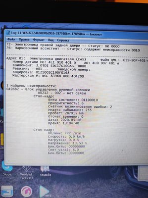

    Здравствуйте. Езжу на а6 с5 1998 г. 2.8 30 клапанов, код мотора ACK. После самодиагностики обнаружились ошибки. Прошу подсказать что они означают и как их исправить.
    10 07, 19 06

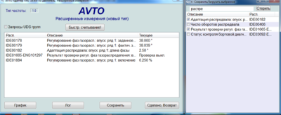

    Парни, хэлп, что делать?
    А4 1,8TFSI / 2011гв
    Иногда троит движок, переодически выскакивает ошибка двигателя, едет хренова
    Год назад вроде как меняли цепь (со слов владельца, что именно меняли, не знает)
    В итоге ошибки с датчиком G40
    Угол цепи 2,5°
    Скрин и диагностика ниже
  8. Melkon&Ratkov
    25 фев 2014
    8.776
    По цепи адаптационное положение в норме . Ошибку по g40 надо проверять к цепи она не имеет отношения.

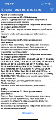

    Audi A4 B8 Avant 2.0 TFSI Quattro 211лс.
    Проблема состоит в том что: когда крутишь машину больше 4+ тыс оборотов, и резко отпускаешь педаль газа после 4300-500и больше оборотов, вылазить ошибка «лимит оборотов 4тыс. оборотов» +epc. p164B00
    По ошибке пишет такое(закинул скрин)
    Датчик низкого давления (новый ориг)
    Датчик высокого давления (новый ориг)
    Клапан регулировки масла(возле шкива кондиционера) (новый ориг)
    Масло оригинал 5в40 оригинал
    Фильтр оригинал

    И что? Там в моторе много ещё ответственных за давление узлов. Обращайся к тем, кто делал капиталку. На этих моторах такое иногда случается, что после именно капиталки давление падает. У тебя гарантия на работы по капиталке один год. Пусть ищут куда уходит масло. Форсунки охлаждения поршней меняли? Сначала хвастаетесь, как дёшево отремонтировали, а потом бегаете с ошибками после некачественного ремонта, обвиняя Кашпировского.
    Разве 5W40 заливается в этот движок? Чё за оригинал?
    Манометр подсоедини к мотору и при 100 градусах увидешь свои проблемы.
