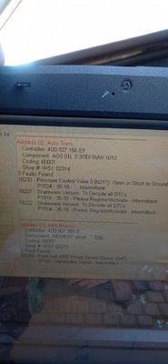

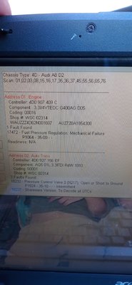

  5. Kristina83-83
    Kristina83-83 Новичок
    20 май 2022
    1
    Калининградская обл.
    Ауди а8 д2
    Пожалуйста подскажите, что за ошибки и как их устранить.
