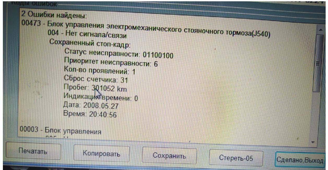

  14. danpri
    danpri Новичок
    2 фев 2021
    1
    #5574 danpri, 12 апр 2022
    Всем добрый день. Появилась ошибка 00473 и мигающий значок ручника на приборке. Предохранители все целые. В чем может быть проблема. В 53 блок не заходит
    А4\В8 [​IMG]

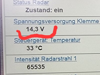

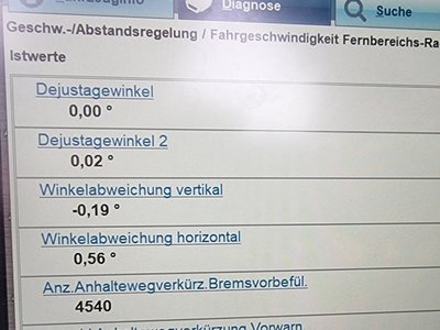

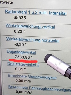

    Audi A6 4F 2.0 TDI
    Добрый день. Может кто дать совет где проблема а ACC вчера проверил ошибки и в одном радаре показывает мало напряжения Может из-за этого не работать круиз контроль.? В правом всё нормально, а левый даже угол показывает странный
  16. Melkon&Ratkov
    25 фев 2014
    8.737
    Блок в багажнике в левой нише крыла . Проверить питание блока (предохранитель) . Если питание есть то лезть к самому блоку . Очень часто его по жгуту заливает тормозухой по ватерлинию .

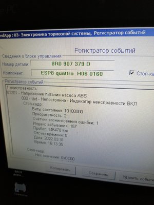

    olesya19 Новичок
    10 апр 2022
    5
    Приветствую всех. Подскажите куда капать. Блок абс поменял толку нет
      496,5 КБ
      25
  18. olesya19
    olesya19 Новичок
    10 апр 2022
    5
    Машина ауди q5 2009 г
  19. Melkon&Ratkov
    25 фев 2014
    8.737
    #5579 Melkon&Ratkov, 14 апр 2022
    Так а питания блока все есть ?
