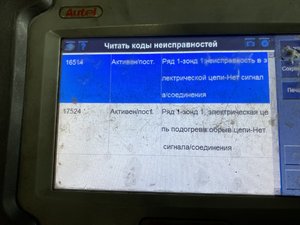

    Ошибки р0411-000, р1137 и р1139, уже не знаю как бороться, сделал все что можно было сделать, на холостых есть подергивание, и заводиться как то не уверенно

    8.737
    P0411 решается раз и на всегда отключением в прошивке системы ускоренного прогрева катализатора .
    P1137/1139 говорит о богатой смеси ... Что вы там сделали что можно сделать большой вопрос . По сути эта проблема на таких моторах регулярная . Форсунки у вас в каком состоянии ? ТНВД ?
