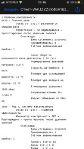

    всех приветствую,загорелся чек в машине
    Диагностика выдала ошибку Р068А 00 [032] - размыкается слишком рано
    подскажите куда копать..на работу двигателя вроде не влияет,не заметил никаких изменений

    Чек у вас загорелся по причине неисправного катализатора на что указывает ваш же протокол . Ошибка по главному реле может быть следствием слабого АКБ (обратите внимание на данные по напряжению в протоколе) .

    спасибо большое за совет)
