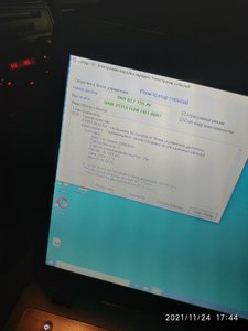

  8. Serega spomash
    Serega spomash Новичок
    12 сен 2021
    5
    Ребят что это за ошибка? И как ее устранить

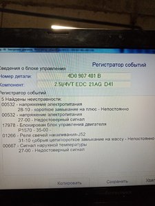

  9. Bushev 08
    Bushev 08 Новичок
    9 сен 2020
    6
    Имею вот такие ошибки, куда копать не знаю, вот прошу помощи, но не всегда в основном ( напряжение электропитания, короткие замыкание на плюс, не постоянно) подскажите пожалуйста куда копать?
  10. ser_gr72
    ser_gr72 Старожил
    23 окт 2006
    28.415
    по питанию и реле свечей накала - в короб с ЭБУ
    по датчику - проверить проводку, проверить/заменить датчик
    Bushev 08 нравится это.
  11. Bushev 08
    Bushev 08 Новичок
    9 сен 2020
    6
    Спосибо ! Но эти ошибки вылезли 1 раз в августе второй раз вот недавно! Но вот ошибка ( напряжение электропитания, короткое замыкание на плюс, не постоянно) вылезает частенько, заметил что особенно когда тепло или машина тёплая, тойсть когда свечи не работают.
  12. Bushev 08
    Bushev 08 Новичок
    9 сен 2020
    6
    Да, я ещё уточнить, эбу под капотом, а реле в салоне в ногах пасожира, правельно?
  13. ser_gr72
    ser_gr72 Старожил
    23 окт 2006
    28.415
    реле свечей стоит рядом с ЭБУ
    Свечи работают в любую погоду и температуру.
    Меняется только время работы.
    По крайней мере, так на A6 C5.
  14. Bushev 08
    Bushev 08 Новичок
    9 сен 2020
    6
    #5494 Bushev 08, 4 дек 2021
    Спосибо большое! Но вот эбу у меня под капотом! 2 предохранителя на свечи тоже под капотом а вот реле свечей в салоне в ногах пасожира! И свечи работают, и реле вскрывал там всё хорошо! Рядом с эбу есть 2 реле малой мощьности и ещё 2 предохранителя одно реле вытаскиваю эажигание включается но машина не запускается, а если второе вытащить не тухнет лампа заряда акб, Есть ещё какие-то варианты буду рад!!!!
  15. ser_gr72
    ser_gr72 Старожил
    23 окт 2006
    28.415
    Все должны догадаться какая машина по номеру ЭБУ?
