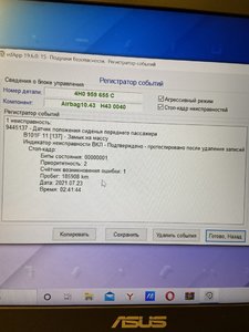

    Всем доброго времени,с чем может быть связанна ошибка и как её устранить по air bag (горит на приборке)Васей не удаляется,аварий не было,прошу помощи товарищи?a6 c7 3.0 tdi
  10. Melkon&Ratkov
    25 фев 2014
    8.737
    Написано же четко что виной .
    Небось провод отгнил или оторвали . Небось химчистку делали или ноги не вытирали .

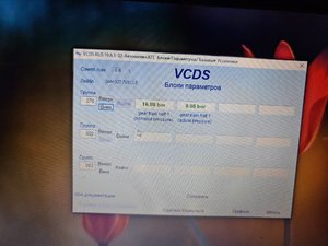

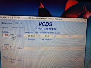

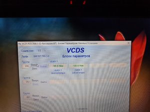

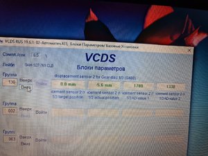

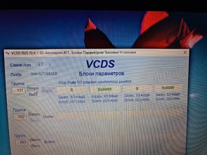

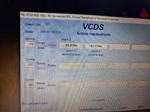

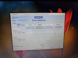

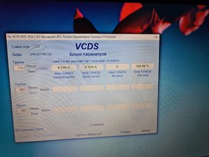

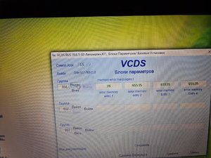

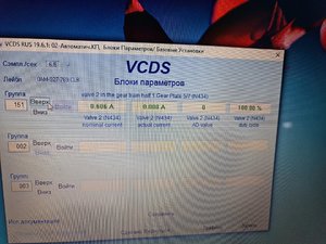

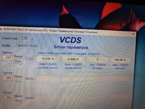

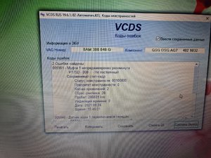

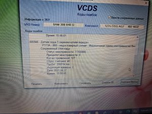

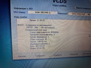

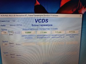

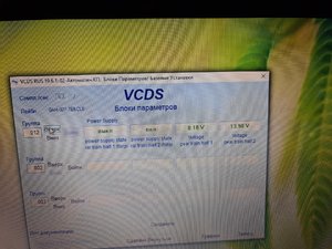

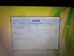

    Всем доброго времени суток, расскажу всё по порядку. Машина Audi A3 8p 1.6 BSE 0am. Поехал сегодня на 200 км от города, пока ехал по городу было всё нормально, ближе к выезду заметил одиночную проблему: машина скакала несколько раз между второй и третьей передачей с рывками. Ароде всё прошло, еду дальше. Уже на выезде из города попал в пробку, история повторилась и ещё заморгала строка с выбранной передачей, а также пропал нечетный ряд передач. Остановился, заглушил-запустил, всё прошло. Пока ехал по трассе всё нормально, как только хочу остановится и сбрасываю до третьей передачи история повторяется. Ещё удивило, что 6 передача тоже не работала, то есть ехать можно было назад и вперед на второй и четвертой. Доехал до места.
    Когда поехал обратно история повторилась и перезапуск уже не помогал, решил ехать так по-тихоньку. Но вскоре, ситуация ухудшилась, машина стала дергаться, отключая сцепление и не реагирую на педаль газа, при этом скорость была около 65, а машина пыталась включить 2-3-4 передачи по очереди и этих рывков было всё больше и больше. Я принял решение доехать на эвакуаторе. Приехав к дому подключил VCDS, оказалась ошибка P173A - датчик хода 1 переключателя передач и вторая ошибка P185D - муфта 1 непреднамеренно разомкнута (но эта ошибка уже появлялась ранее, проявлялось при трогании с места, отклбчением сцепления где-то на секунду), скорее всего они как-то связаны. Адаптацию проходить отказалась. Всё, что показалось странным в группах, а также ошибки и код отмены адаптации, я сфоткал.
    Спасибо тому, кто дочитал. Надеюсь кто подскажет, к чему готовится... 20210827_215534.jpg 20210827_215534.jpg
  13. Павел Б.
    Павел Б. Новичок
    7 апр 2021
    23
    Забыл добавить, после попытки адаптации появидась ещё одна ошибка, которая удалилась: 2 передача не регулируется

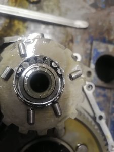

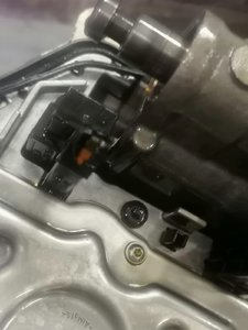

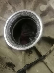

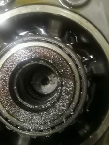

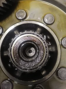

    В общем, кому интересно: в коробке развалились подшипники, повредили корпус кпп и отломали датчик положения вилки с платы мехатроника
