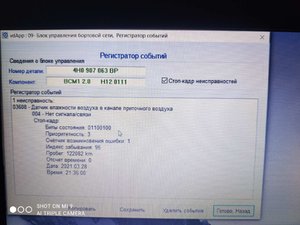

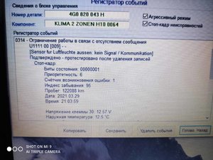

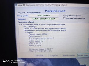

    Всем доброго времени суток..подскажите куда копать,что смотреть)
  9. Эйван
    Эйван Живу я здесь
    27 янв 2018
    3.790
    Наверное в сторону замены датчика влажности.

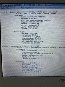

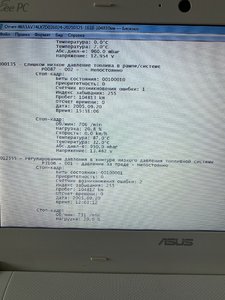

  13. ВиталийPRO
    ВиталийPRO Новичок
    25 янв 2021
    6
    Красноярский край
    Ауди q7 2007 года выпуска 3,6 л. 280л/с
    Здравствуйте. Есть проблема можете помочь кому не сложно инет копаю не могу найти решение. Даже не пойму что за ошибка и какие датчики менять.
    Ауди Q7 3,6л 2007 год
    Фото прилагаю.
    Там еще несколько ошибок по панели индикации

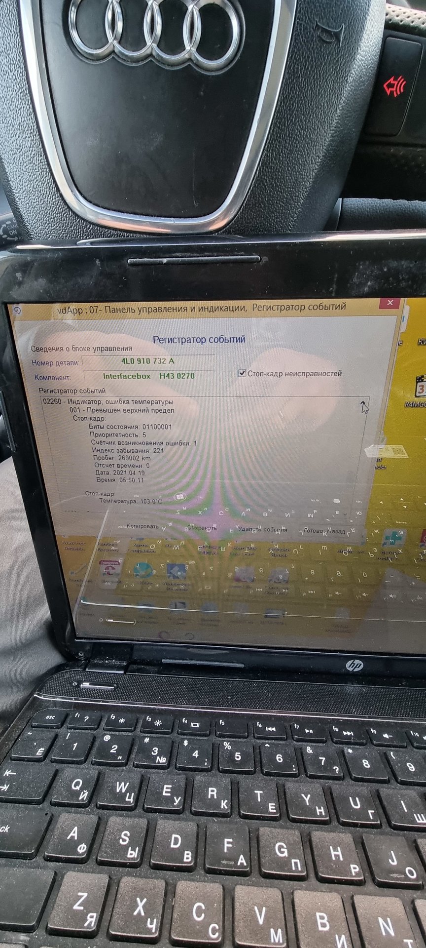

  14. Kiruhan86
    Kiruhan86 Новичок
    6 май 2016
    2
    Добрый день! При диагностики вылезла вот такая ошибка.
    Как быть и что требует замены? если можно то с артикулами...
