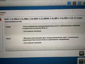

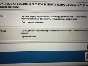

    Доброго всем дня.
    Прошу помощи у местных гуру, попытался поискать по форуму не получилось.
    Вчера подключил комп, подиагностировал авто, в итоге есть 3 ошибки по мотору, которые вылезают после стирания:
    P2006
    P0011
    P0346
      110,7 КБ
      298
      104,8 КБ
      250

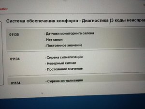

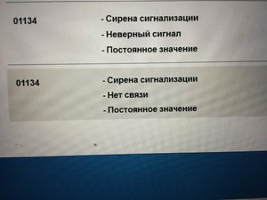

    Так же появилась ошибка по сигнализации, кто может подсказать?
    Может когда меняли мотор, что-то забыли подключить?
    Заранее спасибо за помощь))

    Надо менять или ремонтировать впускной коллектор справа и разбираться почему фазорегулятор недокручивает ... Если что можешь обращаться :hi:
  4. sonic_a4
    sonic_a4 Живу я здесь
    25 авг 2013
    4.491
    A6/C6 3.2Q 05г.
    по заслонкам: проверьте что заслонки поставили как нужно
    по фазам: нужен лог(возможные варианты- замена масла, чистка/замена клапана управления, фазорегулятор(взвести/почистить))

    Спасибо за совет, будем разбираться.
    Мотор только заменили, поэтому грешу на кривые руки мастеров.
