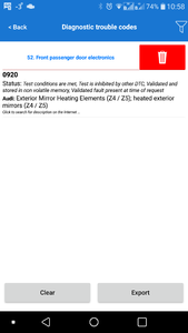

  10. Blazz
    Blazz Новичок
    18 фев 2019
    5
    Болтается ошибка о проблемах с нагревательным элементом правого зеркала, но обогрев зеркала вроде работает нормально. В интернете по этому коду находятся только ошибки трансмиссии...
    Если стереть, то ошибка появляется вновь через какое-то время.
    Что это может быть, зеркало, трансмиссия или что-то еще?

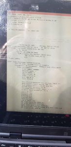

    Здравствуйте.
    Посоветуйте пожалуйста по ошибкам.
    Q7 4.2TDi ccfc 8АКПП
    Адрес 01: Электроника двигателя (J623-CCFC) Файл QML:. 057-907-409-CCF.clb
    Номер детали ПО: 4L0 910 409 G АО: 4L0 907 409 A
    Компонент: 4.2TDI EDC17 H37 0002
    Ревизия: 55H37--- Заводской номер:
    Кодировка: 2A2A0012C53600010000
    Мастерская #: WSC 00375 935 84219
    Метка файла ASAM/ODX: EV_ECM42TDI1114L0910409G 001002
    ODX: EV_ECM42TDI1114L0910409F.odx
    2 Найдены неисправности:
    16576 - Нагревательные фланцы для подогрева воздуха на впуске
    P113D 00 [032] - эл.неисправность
    Непостоянно - Не подтверждено - протестировано после удаления записей
    Стоп-кадр:
    Биты состояния: 00000001
    Приоритетность: 2
    Счётчик возникновения ошибки: 1
    Пробег: 125745 km
    Дата: 2021.02.06
    Время: 09:06:31
    Число оборотов коленчатого вала двигателя: 747.00 /min
    Нормированное значение нагрузки: 27.1 %
    Скорость автомобиля: 0 km/h
    Температура охлаждающей жидкости: 24 °C
    Температура воздуха на впуске: -13 °C
    Атмосферное давление: 990 mbar
    Напряжение клеммы 30: 14.560 V
    Индекс забывания по OBD: 36
    Нагр. фланец для подогрева воздуха на впуске: включение: 100.00 %
    Intake_air_preheater_diagnosis_fingerprint-Bits 0-7: 00000000
    Intake_air_preheater_diagnosis_fingerprint-Bits 0-7: 01010110
    Intake_air_preheater_diagnosis_fingerprint-Bits 0-7: 01010100
    Нагр. фланец для подогрева воздуха на впуске: напряж. включения: 14540 mV
    Нагр. фланец для подогрева воздуха на впуске: напряж. на массе: 0 mV
    Нагр.фланец 2 для подогрева воздуха на впуске: напряж.включения: 0 mV
    Нагр.фланец 2 для подогрева воздуха на впуске: напряж. на массе: 0 mV
    16577 - Нагревательные фланцы для подогрева воздуха на впуске
    Готовность: 0 0 0 0 1
    Адрес 05: Система санкционирования доступа и пуска двигателя Файл QML:. 4F0-910-852.clb
    Номер детали ПО: 4F0 910 852 B АО: 4F0 905 852 F
    Компонент: FBSAUDIC6 ELV H05 0130
    Ревизия: 00H05000 Заводской номер: 10602901682625
    Кодировка: 0000135
    Мастерская #: WSC 31414 790 00001
    Подсистема 1 - Номер детали: 4F0 910 132 C
    Компонент: FBSAUDIC6 EZS H03 0020
    Подсистема 2 - Номер детали: 4F0 910 335 B
    Компонент: FBSAUDIC6 KSG H03 0020
    00192 - Датчик касания наружной ручки задней левой двери
    007 - Замыкание на массу
    Стоп-кадр:
    Биты состояния: 01110111
    Приоритетность: 3
    Счётчик возникновения ошибки: 3
    Индекс забывания: 150
    Пробег: 122890 km
    Отсчет времени: 0
    Дата: 2021.02.01
    Время: 09:06:07
    01176 - Ключ
    004 - Нет сигнала/связи
    Стоп-кадр:
    Биты состояния: 01110100
    Приоритетность: 2
    Счётчик возникновения ошибки: 4
    Индекс забывания: 153
    Пробег: 122890 km
    Отсчет времени: 0
    Дата: 2021.02.01
    Время: 06:58:40
    Адрес 11: Электроника двигателя 2 (J624) Файл QML:. 057-907-409-CCF.clb
    Метка файла ASAM/ODX: EV_ECM42TDI2114L0910409G 001002
    ODX: EV_ECM42TDI2114L0910409F.odx
    1 неисправность:
    Стоп-кадр:
    Приоритетность: 2
    Счётчик возникновения ошибки: 6
    Пробег: 126863 km
    Дата: 2021.02.07
    Время: 17:57:18
    Число оборотов коленчатого вала двигателя: 764.00 /min
    Температура охлаждающей жидкости: 23 °C
    Температура воздуха на впуске: -7 °C
    Атмосферное давление: 1010 mbar
    Напряжение клеммы 30: 14.520 V
    Индекс забывания по OBD: 39
    Нагр. фланец 2 для подогрева воздуха на впуске: включение: 0.00 %
    AFS dm B2: 0.0 kg/h
    Температура воздуха на впуске: -6.3 °C
    Эл.доп. отопитель: условия отключения-Bits 0-7: 00000000
    Эл.доп. отопитель: реле управления-Bits 0-7: 00000000
    Wa Ht El st Ps 0-Bits 0-7: 00000000
    Адрес 18: Дополнительный/автономный отопитель Файл QML: 4L0-910-105.clb
    Номер детали ПО: 4L0 910 105 АО: 4L0 815 071 G
    Компонент: Heizgeraet H09 0140
    Ревизия: 0000000C Заводской номер: 00000009021078
    Кодировка: 0000001
    1 неисправность:
    00664 - Указатель уровня топлива
    002 - Превышен нижний предел - Непостоянно
    Адрес 19: Диагностический интерфейс шин данных (J533) Файл QML:. 4F0-907-468.clb
    Номер детали ПО: 4F0 907 468 Q АО: 4F0 907 468 G
    Компонент: GW-BEM 5CAN-M H06 0047
    Ревизия: MB300033 Заводской номер: 3300M10921036E
    Кодировка: 00C303
    Подсистема 1 - Номер детали ПО: 8K0 915 181 D АО: 8K0 915 181 D
    Компонент: J367-BDM H07 0125
