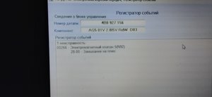

    Здравствуйте. Проделал большой ремонт (замена цепей, гидриков, маслосъемных, все подшипники, сальники и фрики в коробке), всё бы ничего, но в блоке КОРОБКИ выскакивает (и всегда возобновляется ошибка P0726 00 [38] Implausible Signal from ECU. Что это может быть? На приборке никаких предупреждений нет, машина едет хорошо, хотя расход мне кажется несколько возросшим, впрочем, сейчас наступили морозы.
  20. Melkon&Ratkov
    25 фев 2014
    8.737
    Ошибка недостоверный сигнал оборотов от двигателя . Проблема скорее всего в блоке мехатроник.
