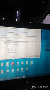

    Доброго времени суток друзья. У меня ткая ошибка вышло:
    Адрес01: Электроника двигателя Labels: 4A0-907-379.LBL
    Контроллер: ###ц## #ц# #ц#
    Примечание: Скорость не синхронизируется
    Кто что знает?
