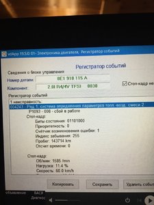

    Доброе! Вылезла ошибка P1093 - 008 сбой в работе. Фото ошибки приложил. В общем на холодную все хорошо, ошибка не вылазит, машина едет как бешеная. По мере прогрева начинается тупняк, сначала запаздалая реакция на газ. Нажимаешь, думает пару секунд потом едет. После прогрева вялый но равномерный разгон. По топливу все норм. вроде как. Лог в формате csv не крепит. Причем на холодную ошибку не появлется, а после прогрева удаляешь, а она снова выходит. Всю голову сломал.

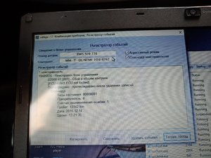

    Привет. Кто-нибудь сталкивался с ошибкой B2000 41 [009] ECU defect ECU not locked в комбинации приборов?
    Всё вроде бы работает без проблем, ошибку обнаружил случайно при скане Васей.
    Автомобиль A4 8W5 2016 года выпуска.
    Исходно стояла монохромная комбиция приборов. Данная комбинация куплена в Германии и установлена на пробеге в 33-34 тысячи километров (я подогнал так, чтобы побег в комбинашке и в машине совпал с точностью до пары км, мотать пробег в этой комбинашке не пытались)
    Видно, что ошибка возникла еще "в прошлой жизни" данной комбинации. Скинуть ее Васей у меня не вышло.
    Хочется понять, что эта ошибка означает и чем чревата. Ну и можно ли ее сбросить, и как это делать.
  9. melkon
    melkon Суровый диагност
    21 сен 2005
    27.089
    Touareg CR 3.0TDI
    По этой ошибке замена блока управления . Но перед тем как менять можно попробовать пролить софт ,авось воскреснет .

    В смысле что все ошибки B2000 обычно подразумевают замену того блока, где они вылезли? Верно ли, что если машина с виду работает нормально, то на ошибку можно забить?
    А где можно прочитать про "пролить" софт, и откуда собственно взять этот софт?
    UPD: я правильно понимаю, что в этом месте ECU не имеет никакого отношения к Engine Control Unit? И расшифровывать надо как "electronic control unit", по сути, текущий блок, который читаем?

    Ошибки "неисправен блок управления" - обычно процедура замена блока в ведомом поиске ODIS. По поводу где взять и как залить - лучше такое доверять тем кто понимает что это и как делается .
    Если приборная работает нормально и все ее функции действуют можно забить .
