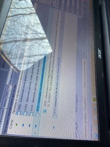

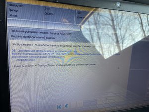

    Ребят ,всем привет
    Сегодня при диагностике одисом выдал ошибки ,подскажите что бы это могло быть
    С чего начинать смотреть

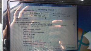

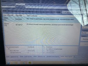

    Добрый вечер всем ,подскажите по ошибкам
    Audi A6 c7 2013 года ,2 литра tfsi
    B109207 и b11af07

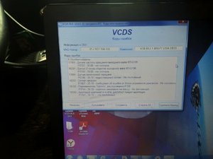

    AUDI A4B6 Avant 1,9TDi,AVF
    Приветствую всех.Возникла проблема. Забарахлил мой мотор: в движении начинает дёргаться авто и выскакивает на приборке значок есп, останавливаешь авто, мотор на хх явно троит, работает с перебоями.Перезапустил мотор-болячки исчезают, но не надолго, буквально на пару км.Подкинул шнурок-вот что показал:
    2 Найдены неисправности:
    18075 — Клапан насос-форсунки цилиндра 2-N241
    P1667 — 35-10 — неисправность в электрической цепи — Непостоянно
    16686 — Цил.2
    P0302 — 35-00 — обнаружены пропуски воспламенения
    Готовность: 0 0 X X X
    Адрес 03: Электроника тормозной системы Label: 8E0-614-517.clb
    Part No: 8E0 614 517
    Компонент: ABS/ESP front 1726
    Кодировка: 04255
    Мастерская #: WSC 06435
    VCID: 65CA4D8DFF491968D4-515A
    1 неисправность:
    18265 — Сигнал нагрузки
    P1857 — 35-10 — сообщение об ошибке от блока управления двигателя — Непостоянно
    Чует моё сердце, что я накануне грандиозного шухера.

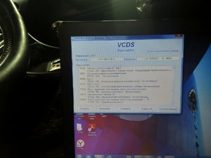

    A4 E8(B6) 1.8 03г.

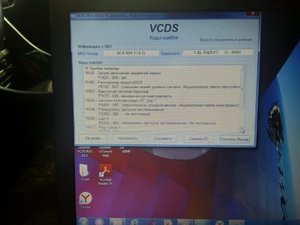

    Всем здравствуйте,
    В условиях самоизоляции трудно найти мастера и мастерскую поэтому прошу помощи с расшифровкой кодов и подсказки направления ремонта.
    Начались странные проблемы с авто, троит, падают обороты, глохнет, заводишь второй раз нормально, высвечивает значок абс ( не связано с абс просто значок такой, чёт с рулем) и аккумулятор. Аккумулятор и генератор проверили, заряд идет и достаточный. Сейчас думаю за свечи и инжекторы и забор воздуха. Турбина вся потная в масле, ремонт турбины был 6-7 месяцев назад. Патрубок на интеркулер который идет справа был в масле чуть, сейчас проверил сухой. Не пойму почему обороты падают и глохнет.
    По коробке автомат:
    Эти две ошибки уже года два, сказали не лезть туда мастера.
    1 )17106 Датчик частоты вращения выходного вала КП-G195
    2) 18201 Датчик 2 числа оборотов выходного вала КП-G196
    Вот эта ошибка новая хотелось бы по подробнее объяснить ее. Вообще мне говорил что может плата барахлить под ручкой переключения.
    3) 17090 Датчик включенной передачи P0706 - 35 -10 недостоверный сигнал - Не постоянный
    4) 18265 Сигнал нагрузки P1857 -35 -10 Сообщение об ошибке от блока управления двигателя - Не постоянный.
    5) 18152 Переключатель tiptronic, распознавание -F189 P1744 -35- 10 короткое замыкание на массу - Не постоянный
    6) 18149 Адаптация давления в муфте, достигнут предел адаптации P1741 -35 -10 Не постоянный
    7) 18032 Запрос включения аварийной лампы P1624 - 008 - акт
    8) 16486 Расходомер воздуха (G70 P0102- 002 ) - слишком низкий уровень сигнала - Индикаторная лампа неисправности.
    9) 17887 Вакуумная система тормозов P1479 - 008 - механическая неисправность.
    10) 16804 Система нейтрализации ОГ, ряд 1 , P0420 - 002 - эффективность слишком низкая - Индикаторная лампа неисправности
    11) 16684 Обнаружены пропуски воспламенения P0300 - 008 Не постоянный
    9) 16688 цикл 4 , P0304 - 008 - обнаружены пропуски воспламенения - Не постоянный
    12) 16517 Ряд 1, зонд 1, P0133 -002 слишком медленное изменения сигнала - Не постоянный
    13) 17544 Ряд 1, адаптация топл-воздушной смеси ( на холостом ходу) , P1136 - 001 переобеднение смеси - (Вот это вообще не понятно почему расшифруйте подробней пжлста)
    14) 18010 Электропитание клеммы 30 P1602 - 002 слишком низкое напряжение - Не постоянный
    15) 17636 Ряд 1, адаптация топл- воздуш смеси ( под нагрузкой) P1128 - 001 - переобеднение смеси.
    Я так понял что где-то что-то забито, возможно инжекторы если нет то я без понятия.. что с тормозами тоже , что за механическая неисправность , вроде когда колодки переставлял проверяли , сказали норм все.
    Шланг высокого давление гидроусилителя руля потеет , доливаю постоянно. Больше проблем не видел.
  6. Garage.Inc
    19 дек 2006
    17.540
    Литва
    cannondale sl2
    типичная клиническая картина для пиндоса в регионе.
    проблема с переобеднением на хх связана с неподобающим состоянием системы вентиляции блока и/или вакуумной системы.
    реле под мозгами, скорее всего, плавают в воде (или гениальный #илектрик провел провод через короб мозгов).
    ошибка по вакуумной системе тормозов означает смерть электрического вакуумного насоса.
    расходомер, скорее всего, не жилец уже давно, проводка на катушки, форсунки и расходомер - аналогично.
    если после холодного запуска наблюдается устойчивое троение и ощущается запах антифриза в выхлопе - гбц можно смело нести в цветмет.
  7. RichardLayer
    RichardLayer Участник форума
    22 сен 2014
    392
    A4 E8(B6) 1.8 03г.
    Проверили после холодного запуска, запаха антифриза нет. Нашли проблему с проводкой, исправили, выяснилось что давление топливного насоса на холостых 1,5 атм, при давлении на педаль падает еще ниже, срабатывает блокиратор и машина глохнет и троит. В общем там по смыслу 3-4 атм должно быть, проблема ясна, на замену. Остальное просто симптомы, с вакуумной системой, воспламенением, системой вентиляции и т.д. , форсунки в нормальном состоянии. Мозги проверили , не плавает там ничего , всё ок :)
    По тормозам нашли проводку которая дала сбой. Вроде вакуумный насос в порядке.
    Хз почему проводка погорела в разных частях авто, может магнитные бури)))
    Спс за направления где посмотреть

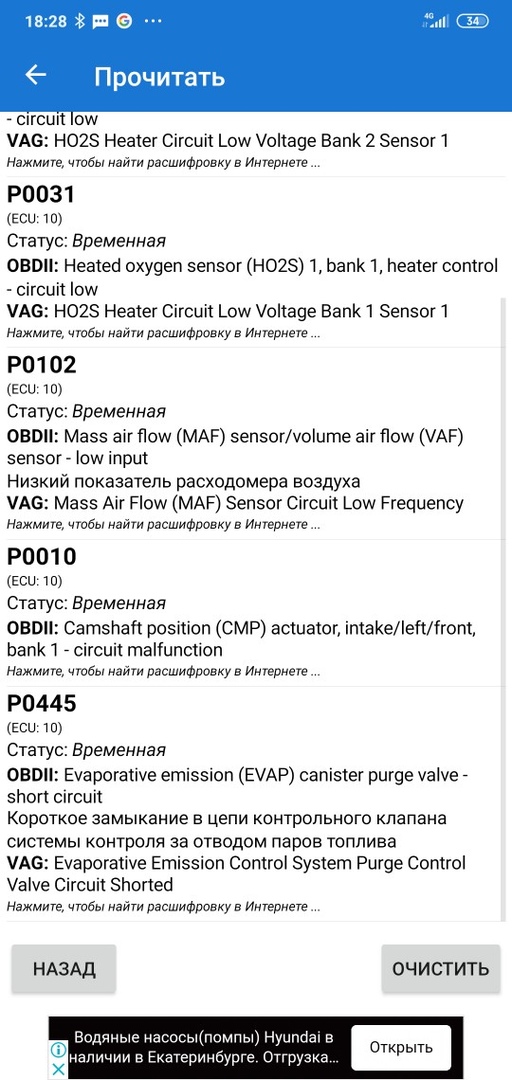

    Всем доброго времени светится ошибка 16346 перегрев 014 не исправен , что может быть ?

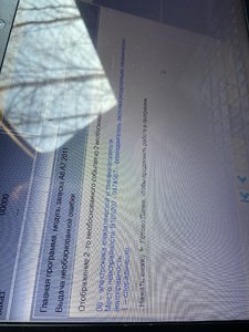

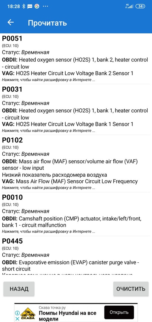

    Добрый деньна приборке на холодную выскакивает шестерня "ошибка коробки передач возможно движение дальше" при движении, выше второй передачи не переключает или переключает по четному ряду... Если немного проехать и заглушить потом опять завести все становится четко, нет шестерни и переключения происходят должным образом.
    В чем проблема? Помогите разобраться ‍♂️♂️ Audi a3 8v 13г
    Подскажите куда смотреть с чего начать

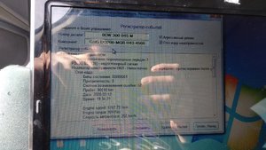

    Люди добрые!!! Помогите!!! Отблагодарю, честно!!! Возможно это мои кривые руки 80% что я сам это сделал. ПересталА заводиться пока ключ не прислал. Пишет «приложите ключ» после пишет «неисправность системы пуска двигателя», заводится и ездит, все хорошо. Но бесит уже. Я ковырялся «васей» и где-то что-то не то нажал (е/лан), соглашусь. 2 ошибки весят. И старт стоп тоже перестал работать(когда останавливаюсь не глушит). 620597E5-9D87-4379-A48B-87B9379707EC.jpeg

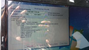

    Всем, привет месяца 2 назад загорелся ESP на приборке(18265) с того момента двигательно на ошибки не смотрел. Вчера подключил обдшку и проверил двигло на ошибки [​IMG] [​IMG]
    В чем может быть проблема? грешу на проводку.
