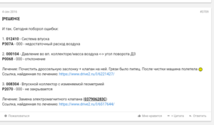

    Господа подскажите по поводу ошибок Р0068 и Р307А , почитав форум нашел ,я так понял одно из решений на скрине, если не поможет ,какой еще есть вариант решений ,если исключить подсос возуха ? поменять MAP сенсор или дроссельный узел?
