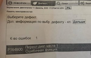

    А у вас ошибка не по датчику скорее всего. Нормально диагностировать попробуйте мотор ,не китайским недоразумением . Надо проверить систему переключения давления масла .

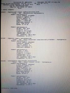

    Доброго времени суток.
    Машина Шкода А5 с bzb 1.8tsi мкпп.
    Проблема началась с рывков на полностью прогретом авто при плавном наборе скорости или равномерном неспешном движении на 4, реже 3 передаче при 2000-3000 оборотах КВ.
    Ошибка была одна по байпасу в этот момент. Стирание ошибки лечило проблему на неделю. Замена байпаса результата не принесла.
    Далее во время движения при коротком резком ускорении выскакивает EPC. Это ошибка по дросселю. Тухнет при перезаводке и больше не появляется.
    Далее рывки уже становятся частыми. Наблюдаются на прогреве на 1, 2 передаче. Стабильно во время равномерного движения и ускорения. Обороты КВ пляшут в пробках ± 200.
    При более резком ускорении рывков нету.
    Прикладываю ошибки.
    Скажите какие группы записать для дальнейшей диагностики. Записывать при тапке в пол или ловить рывки?
    Сори за фото, нет возможности выложить текстом.
    Спасибо.

    Для дальнейшей диагностики вам надо понять почему дергается машина . Скорее всего это происходит из-за проблем с ДЗ . Ошибка по N249 по логике отношения к этому не имеет . Но это только на первый взгляд ...
    Связь может быть как через КЗ в проводке так и внутриблочно .
    Надо внимательно отделить одно от другого а потом по пунктам проверять все начиная от разъемов и проводки до самих компонентов .

    Что имеется ввиду, отделить? Механические неисправности и проблемы с проводкой? На сервисе сейчас начнут развод с турбосом.) Приходится самому копать и давать рекомендации обученным людям.
    И все же хотелось бы записать хоть что-то для более детального рассмотрения проблемы или смысла в этом нету?
    Скажите пожалуйста, какие пункты между проверкой проводки и компонентов могут быть?
    Первое что идёт на ум, это опрессовка.
    Делаю акцент, что рывки, провалы появились ещё до ошибки дросселя. А данная ошибка может быть наоборот следствием..?

    Вы советы давать обученным людям не торопитесь т.к. у вас у самого в голове винегрет . Причем тут опрессовка если у вас проблемы с дросселем ? Для начала вам надо точно понять момент возникновения проблемы и его привязку к конкретному компоненту (ДЗ или N249 или еще что-то) . Откройте например данные по датчикам ДЗ и промониторье в реальном времени. А лучше все же доверить диагностику нормальному специалисту ...

    Я бы с радостью, но таких спецов не имеется у меня. Самый якобы адекватный сервис хочет снять турбину.
    Показания ДЗ, наддува, n75 запишу. Какой группой еще можно посмотреть n249? Байпас менян, повторюсь.
    По ДЗ нужны показания положения?
  9. Melkon&Ratkov
    25 фев 2014
    8.693
    На кой хрен ?
    N249 никакой группой не контролируется ,диагностировать его можно только в тесте исполнителя .
