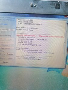

  5. Ауди а6с5
    Ауди а6с5 Новичок
    31 окт 2016
    1
    #5185 Ауди а6с5, 11 янв 2020
    Не могу разобраться с ошибкой Помогите пожалуйста.
  6. Slavager
    Slavager Новичок
    9 дек 2019
    1
    Привет народ! Посмотреть пожалуйста может быть кто-то сталкивался с подобной ошибкой. Одна единственная ошибка вылезает причём после стирания появляется снова через некоторое время. В чём может быть проблема?

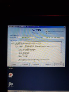

  7. Enemy46
    Enemy46 Новичок
    12 окт 2011
    90
    А8 D3 3.0TDI 06г
    #5187 Enemy46, 15 янв 2020
    Подниму тему.
    A4 B6 2001 год. свап на 2.7 biturbo.МКПП 01Е 6ст.
    Изначально мотор 3.0 мкпп 5ступ 01A
    Загорелась ошибка :
    16885 - датчик скорости
    P00501 - 35 - 00 недостоверный сигнал
    Спидометр работает, одометр работает.
    В блоке климы скорость показывает так же как и в приброке
    В мотронике в 5 и 66 группах скорость по нулям
    Провод от датчика до приборки звонится.
    Датчики абс скорость всех четырех колес показывают.
    Вроде как не доходит сигнал от приборки до мозгов.
    Как идет сигнал от приборки дом мозгов по CAN или по простому проводу? в распиновке не нашли.
    Стоит нештатная магнитола но при ее отключении ничего не меняется, да и она до этого стояла давно, а ошибка только пару неделю как появилась.
    Куда копать подскажите у кого есть соображения.

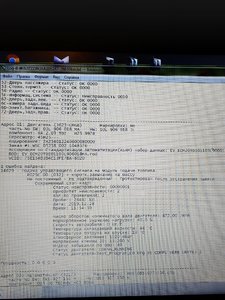

  8. Binder125
    Binder125 Новичок
    2 май 2012
    24
    A4/B7 2.0t 08 А6/С6 4.2 bat 05
    Добрый день.
    Проблема висит, местные мастера разводят руками, говорят менять все по порядку.
    прошу ПОМОЩИ.
