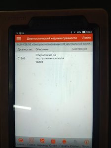

    Всем привет, проблема вот в чем... Начало что-то садить аккумулятор, померял тестером на закрытую машину с сигналкой (штатной)0.54 ампера при норме в 0.05 (грешил на навигацию), поехал на диагностику, она показала такую ошибку(01366) диагност сказал что датчик удара постоянно посылает сигнал аварии, где искать этот датчик??? И может проблема в чем-то другом?? Машина ауди а6 с5 2.5 тди 132 киловатта
    Я читал что это может и блок комфорта и Аирбег, Кто-то может сталкивался с этим и может сказать более точно) извините если что не так написал, не прям спец в этом, буду благодарен за помощ)

    код ошибки 01366 блокировка Проблемы / освещение потолкa ,
    скорей всего микрик на двери сдох , если не он то блок управления сдох
