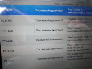

  1. Polonikov
    Polonikov Новичок
    24 ноя 2019
    17
    Брянская обл.
    Всем привет, кто разбирается как решить эти вопросы? 2.8 fsi 2011
