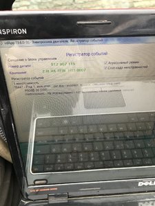

    Всем привет. Появилась такая ошибка (фото прикрепил):
    16447 - Ряд 1: вып клап рег. фаз газораспр. происх. слишком медленно P000B 00 [096]
    Непостоянно - Не подтверждено - протестировано после удаления записей
    Audi A4 B8 2014 2.0 gen 3 quattro АКПП.
    По поведению машины все ОК, кроме одного - почти пропали прогревочные обороты (5 сек и на холостые). Поэтому и была сделана диагностика. В сервис только во вторник, хотелось бы больше узнать по ошибке заранее

    Это будет замена магнита и возможно гидравлического клапана регулирования фаз.

    А это ошибка может влиять на то, что пропали прогревочные обороты?
    В сервисе скинули ошибку, до сих пор она не появлялась.
    А прогревочные как пропали, так и нет...
  8. Melkon&Ratkov
    25 фев 2014
    8.693
    На пропавшие "прогревочные" влияет Т пуска в первую очередь . Если за бортом ниже нуля то их не будет априори .

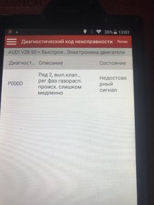

    Всем привет! Знатоки, подскажите, что это за ошибка:
    Р000D ряд 2, вып.клап, рег.фаз газорасп, происх. слишком медленно.
    Авто Audi Q7 4.2 fsi 2008 год. пробег 146’500 км. (Пробег родной 1000%)
    Фото прилагаю
  10. Melkon&Ratkov
    25 фев 2014
    8.693
    Это у вас проблема в системе регулирования фаз грм.
    Ошибки эти обсуждались не раз .

    Не смог найти обсуждения по ошибке с Р000D Ряд 2, вот и решил написать.
    Чек кстати не горит, пару-тройку раз было такое, что на горячую машина, как будто завелась, но не завелась ))) , при этом загоралась ошибка esp, глушил, вытаскивал ключ, вставлял заново и заводилась без проблем, и тоже на горячую появился шум с низу двигателя с задней левой стороны, под водителем похожий на шелест (металл об металл), после чего решил поехать подключить комп, а там такая ошибка. Может кто сталкивался с подобным? Как лечить? Для выявления проблем с цепью нужно будет мотор вытаскивать ?

    Так и не нашёл я конкретной информации по своей проблеме, к Вам можно попасть на диагностику данной ошибки и определения источника шума ?
  17. Melkon&Ratkov
    25 фев 2014
    8.693
    #5117 Melkon&Ratkov, 20 ноя 2019
    Попасть можно . Самое смешное что когда вы написали о проблеме я сам находился в Калуге )))
    По ошибке - надо проверять систему регулирования фаз ГРМ . В первую очередь клапан и регулятор фаз на левой ГБЦ на выпускном валу .

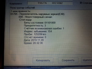

    Всем доброе утро, три дня назад обнаружил у себя вот эту ошибку. Немного назад, включил опцию опускания правого наружного зеркала при включение задней передачи, в течении почти двух лет проблем никаких не было, но этой функцией пользовался редко, так как зеркало возвращается назад не полностью, примечание памяти сидений и зеркал нет, пару недель назад начались глюки именно с правым зеркалом, то оно срабатывает на опускание, то нет, иногда срабатывало даже тогда когда джостик стоит в левом положении, а вчера вообще произвольно при включении R стало вверх вниз опускаться. Решил провести тест исполнителей, левое отработало на отлично правое стоит на месте, хотя от джостика работает, может кто сталкивался с такой проблемой, буду рад услышать советы.
  19. Эйван
    Эйван Живу я здесь
    27 янв 2018
    3.786
    Меняйте переключатель.
