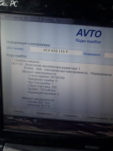

    Всем привет, подскажите с чего начать, вентиляторы охлождения включаются только при включение кондиционера, но он не заправлен, по датчикам показания одинаковые. Ошибка выскочила один раз, ее удалил и больше она не появлялась

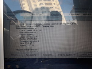

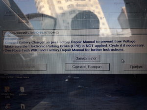

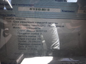

    Приветствую всех. Подскажите по электроручнику - куда копать. Определенной информации не нашел. Может плохо искал.
    Поставил машину на ручник. Снимать, а она не хочет. Не помню с какого раза, но все таки снялась. Почитал ошибки в блоке электроручника 01316 и 02443. В блоке абс 00473. Попробовал как при замене колодок свести не получилось. Провел тест - моторчики работают. Ошибки возникают если поставить на ручник. Так стираются.

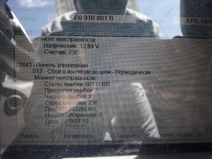

    Всем доброго дня! Подскажите пожалуйста, куда копать? В разъёме дело? В блоке? В проводке?
    Адрес 46: Центральный модуль систем комфорта Label: 4F0-910-289.clb
    Номер блока управления: 4F0 910 289 K HW: 4F0 907 289 K
    Компонент и/или версия: Komfortgeraet H25 0200
    Кодировка: 3287801
    Код мастерской: WSC 02335 758 00200
    Дополнительная информация: Sounder No Answer IRUE No Answer
    VCID: 3260E6D1AD07BED081-8066
    Коды неисправностей были удалены
    6 Найдены неисправности:
    01134 - Звуковой сигнал охранной сигнализации(H12)
    012 - Сбой в изоляции эл.цепи
    Стоп-кадр:
    Статус неисправности: 01101100
    Приоритет неисправности: 3
    Частота появления ошибки: 254
    Индекс забывания: 188
    Пробег: 284385 km
    Отсчет времени: 0
    Дата: 2016.10.27
    Время: 06:04:29
    01504 - Подсветка номерного знака-X
    009 - Разорвана цепь или замыкание на массу
    Стоп-кадр:
    Статус неисправности: 01101001
    Частота появления ошибки: 143
    Индекс забывания: 217
    Пробег: 324611 km
    Отсчет времени: 0
    Дата: 2018.07.30
    Время: 22:15:39
    01135 - Датчики охраны салона
    004 - Нет сигнала/связи
    Стоп-кадр:
    Пробег: 324611 km
    Отсчет времени: 0
    Дата: 2018.07.30
    Время: 22:15:39
    Стоп-кадр:
    Статус неисправности: 01100100
    Пробег: 317718 km
    Отсчет времени: 0
    Дата: 2018.05.26
    Время: 13:31:02
    008 - Недостоверный сигнал
    Стоп-кадр:
    Пробег: 317718 km
    Отсчет времени: 0
    Дата: 2018.05.26
    Время: 13:31:02
    02071 - Локальная шина данных
    Стоп-кадр:
    Пробег: 327501 km
    Отсчет времени: 0
    Дата: 2018.08.25
    Время: 18:01:09
