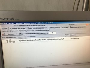

    Ребят подскажите кто знает ошибка на климате 00137 и Уондер перестал работать совсем
  14. daviv8407
    daviv8407 Новичок
    19 мар 2019
    2
    Что делать не пойму спецов в городе нет
  15. WERNER
    WERNER Завсегдатай
    22 май 2009
    836
    A4/B8 2.0 T 2010г.
    Просканируй или vcds или Васей ,что то эта ошибка как-то не бьет с климой на твоей диагностике,ну а так смотри давление в клипе 4 окошко,предохранитель ну и самое плохое муфту на компрессоре,сделай скан другим прибором
