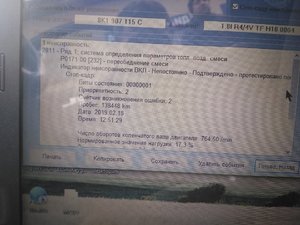

    Добрый вечер! А4 Б8 2010г 120лс TFSI.
    2811 ряд 1 система определения параметров топлв. возд. смеси.
    P0171 00 [232] переобеднение смеси.
    Такая проблема, начал вылазить "чек энжин" первый раз в начале месяца, в сервисе сказали что слишком бедная смесь и проблема во втором датчике кислорода (фото ошибки не сделал), ошибку снял и ждал зарплату для его замены. Через недели 3 чек загорелся снова, с такойже проблемой, но на этот раз vcds уже не указал на лямбду, а вывел только это...
    Вот теперь что может быть? Действительно лямда или искать проблему где то ещё?
    Заранее спасибо за помощь.

    Именно так .
    А сервису который по данной ошибке поменял второй ЛЗ можно предложить забрать его себе .

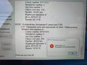

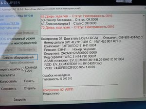

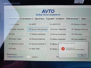

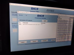

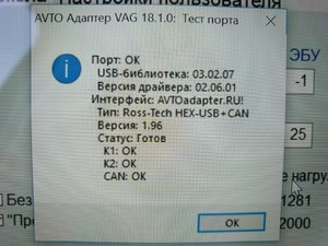

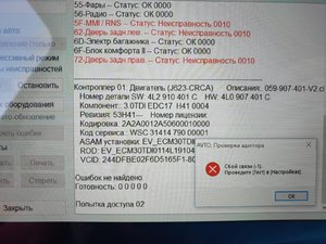

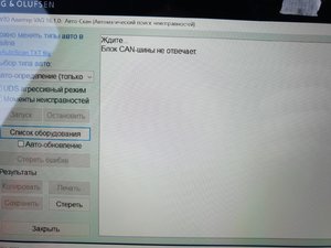

    Добрый день. Решил сегодня протестить авто шнурком на ошибки (Q7 дизель CRCA 2014 м.г.). И не смог, выскакивали ошибки связи (вложения 1-3).
    Несколько раз запускал рекомендуемый тест. Все нормально (вложение 4).
    Выскакивало даже такое (вложение 5).
    Попытался отдельно посмотреть, выскочило такое (вложение 6).
    Причем потом зайти получилось. А вот автосканирование так и не смог провести.
    Куда копать?
  4. melkon
    melkon Суровый диагност
    21 сен 2005
    27.089
    Touareg CR 3.0TDI
    Скорее всего проблема с адаптером начинается .Данные вопросы не для этой темы .
    Летяга нравится это.

    Спасибо, значит свяжусь с продавцом

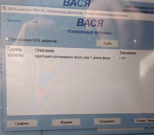

    Доброго времени суток! q5 2.0tfsi 2009. Помогите пожалуйста разобраться. Не так давно заметил ошибку, никак на работе не проявлялась, просто записал и стер :
    4113 - Датчик положения распредвала=>датчик(G40
    P0341 00 [032] - )недостоверный сигнал
    С тез пор недели 2 все было нормально, а сегодня утром машину не могу завести. заводится и глохнет. С третьей попытки завелась и как не в чем не бывало дальше работало, вечером снова тоже самое, причём на холодную, на горячую нормально заводится, едет так же, никаких изменений в езде не замечено.
    От предыдущего хозяина знаю что менялась поршневая 10 - 15т км назад + баланс. валы, но цепь не менял говорит! пробег 160т км, он тоже брал не новой , хз менялось ли вообще... за последние 2 тысячи км Вася показывал не более одного градуса( неск раз мерил в разное время), но сегодня после проблем с запуском попробовал газануть на холостых и данные 0,7градуса дошли до примерно 9градусов, через несколько секунд упали сначало до 4 градусов , потом почти до одного.
    Скидываю ошибки текущего дня, прошу задать направление, ездить так понимаю лучше пока не стоит...

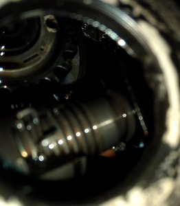

    о чём говорит картинка по натяжителю?
  14. melkon
    21 сен 2005
    27.089
    Touareg CR 3.0TDI
    Ни о чем не говорит . Все исправно .Проблема у вас не с цепью а регулированием фаз ГРМ .

    Может и глохнуть если вал подвисает в положении рано например . Но все это надо смотреть и делать выводы . А тут только расшифровка номеров ошибок и возможные проблемы их вызывающие .
  19. badkiller
    badkiller Bad e-mail
    4 июн 2009
    32
    А4/B6 1.8TQ amb
    понятно, к сожалению до Вас 1 тыс км пути... сфоткал раз такое, после прогазовки застрял на таком положении( фото, наверное и больше могло виснуть), после глушения стало около 1 градуса..
  20. melkon
    21 сен 2005
    27.089
    Touareg CR 3.0TDI
    Это адаптационное положение . Надо смотреть реальной положение и заданное.
