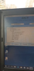

    Подскажите в чём косяк , авто простояло без аккума 4 мес ( капиталка ДВС) , установил аккум подключил шнурок и ... блок ДВС определяется группы читаются но при запуске теста и чтении ошибок программа Вася закрывается, при последнем вкл шнурка он читал ошибки( до капиталки ) ,а в блоке АВС выскакивают ошибки:
    -18256-Считать данные из памяти неисправностей блока управления двигателя
    Р1848-35-10- --Непостоянно
    -18265-Сигнал нагрузки: сообщение об ошибке от блока управления двигателя
    Р1857-35-10- --Непостоянно
    Эти ошибки вроде как по ДМРВ , а почему выскакивают в блоке АВС ? И почему не читаются ошибки в блоке ДВС ?

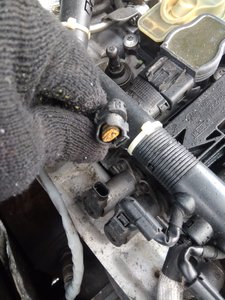

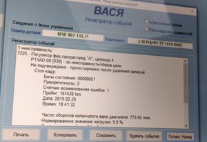

    Добрый день! Q5 2.0 tfsi 2009 s-tronic. Нахожусь в Ульяновске, куда конкретно копать по этой ошибке (во вложении) или к кому доехать? Она не стирается.
    7225 - Регулятор фаз газораспред."А"; цилиндр 4
    P11AD 00 [39] - эл.неисправность/ обрыв цепи
    При наборе скорости в средних оборотах (2000-3500) на любой передаче может подергивать. Если спокойно разгоняться или с тапкой в пол - все нормально! Ошибок больше никаких после таких покатушек не появилось не в коробке, ни в двигателе

    В этой теме есть полное описание подобных ошибок . У вас проблемы с первым элементом AVS на четвертом цилиндре . Их на каждом цилиндре по два . Проверять можно просто поменяв местами как вариант .

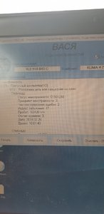

    собственно возникло 2 ошибки...
    1.по вентилятору, он начал пищать его заменил, потом стал плохо дуть, пришла ошибка(фото) , заменили "ежик" ошибка не уходит но в целом климат работает хорошо..
    куда рыть??

    Всё в профиле . Авто завёл , ошибки в блоке АВС ушли , а блок ДВС так же вылетает .

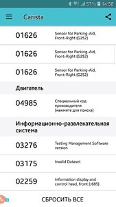

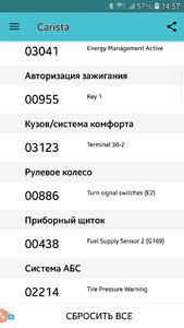

    Screenshot_20190301-145816_Carista.jpg Screenshot_20190301-145800_Carista.jpg Добрый день,помогите пож-та расшифровать эти коды,или мож подскажите сайт или приложение на анроид где можно их найти!!!

    Сегодня наконец дошло дело до машинки, как и говорили проблема была в первом элементе, точнее был разбит разъём, видать кто то из предыдущих мастеров от предыдущего хозяина. Поколхозил- контакт восстановил, ошибка пропала. Спасибо! Но пока проверить дерганья на ходу не смог, после праздника за руль пока нельзя)))

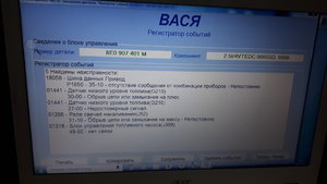

    сдохла а6 с5 2.5 TDI ГРЕШУ НА НАСОС МОЖЕТ КТО ВСТРЕЧАЛСЯ

    C oшибкой по мин. уровню топлива даже НОВЫЙ ТНВД не заведётся !
