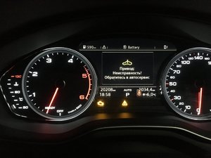

    Доброе новогоднее утро! Вчера днём вышла ошибка привода и авто не заводится! А5, новый кузов, 2,0 TDI. Что это??? До ближайшего дилера просто 150км и ехать туда на эвакуаторе совсем не хочется! Как реанимировать мою авто??

    Скорей всего проблема с массой или разъёмом на АБС
