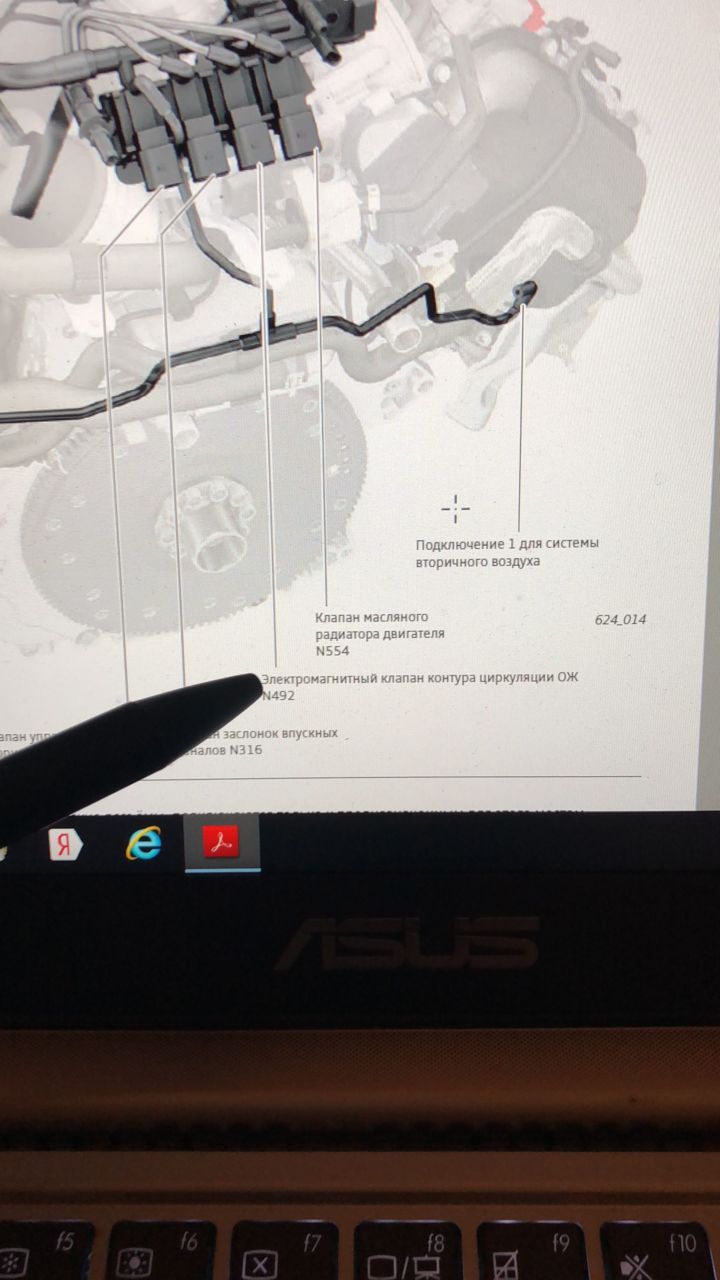

    Проблема оказалась в плохом контакте в фишке клапана. Клапан этот стоит вот здесь позади компрессора, влияет на прогрев двигателя.
    Вот он с двумя метками:
    Номер 4h0121671d.
    Вадик.. нравится это.
