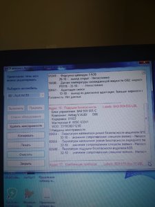

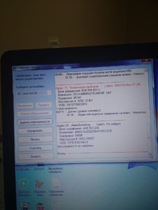

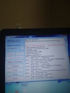

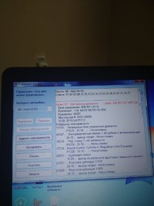

    Доброе время суток помогите раз шифровать коды диогностики audi a4 ADP 1.6 1996.за ранние блогадорю.

    Все ошибка спорадические. Сотрите и мониторьте что вылезет (если вылезет ) .

    AUDI A4 1.6 ADP механика 1996.помогите раз шифровать не могу не че понять за ранние спасибо.

    Стер и вылезлы сново тежи самые.

    Она не заводится что ли ?

    Все заводится но как-то не так

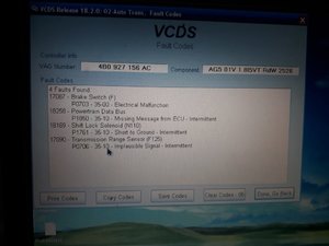

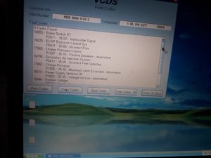

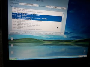

    Помогите с расшифровкой ошибок , и есть ли что критичное? Ауди а6 с5

    Скорее всего при установке нагнетателя просто зажали заслонки в положении "закрыто" что свидетельствует из фриз ошибки.
