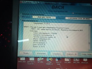

  3. Aleksey_90
    Aleksey_90 Новичок
    30 авг 2018
    6
    Вологодская обл.
    audi a4 b8 2.0 tfsi рестайлинг 224 л.с
    Всем привет,ошибка P0011,машину трясло сначала только на холостых на днях на ходу стало сильно трясти (троить) загорелся epc потом погас.подкажите что может быть?
  4. SergV
    SergV Старожил
    20 янв 2008
    10.311
    Audi Q7/4L/BUG/JXX
    Что сканер не давал расшифровку по этой ошибке?
  5. Aleksey_90
    Aleksey_90 Новичок
    30 авг 2018
    6
    Вологодская обл.
    Сдвиг фаз газораспределения в позднюю сторону.
    или надо более точную расшифровку?
  6. SergV
    SergV Старожил
    20 янв 2008
    10.311
    Audi Q7/4L/BUG/JXX
    У тебя проблема c ГРМ и что тут может быть непонятного?
    Почитай хотя бы вот https://www.drive2.ru/b/2350187/
  7. melkon
    melkon Суровый диагност
    21 сен 2005
    27.089
    Touareg CR 3.0TDI
    У него проблема с изменением положения фаз ГРМ . Т.е. вал в какой то момент не крутится или недокручивается до номинального положения или зависает в каком то из положений . Виной тому могут быть множество факторов от клапанов управления и подачи масла до давления масла в узле кронштейна валов и всего того где давление может пропадать .

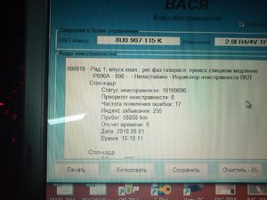

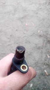

  16. SaSA91
    SaSA91 Новичок
    13 сен 2018
    1
    Удмуртия респ.
    Добрый день!У меня вот такой вопрос,если связь между стуком гидриков и ошибками P0011,P000A двигатель 1.4 TFSI ауди Q3

  17. melkon
    21 сен 2005
    27.089
    Touareg CR 3.0TDI
    Связь может быть это гидравлика . И там и там все зависит от давления масла.
