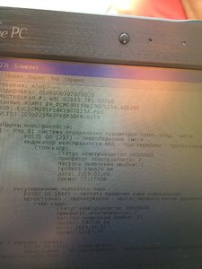

    2
    Здравствуйте. Подскажите пожалуйста по ошибке... Audi A6 C7 2011 3.0 TDI QUATTRO

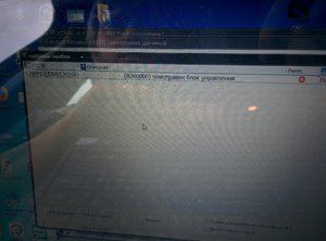

    2
    Помогите разобраться с ошибкой.....
