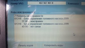

    Выручайте, ехал на авто стала дергаться и через минуты 2 заглохла. Найдены неисправности 01318 - Блок управления топливного насоса-J399 37-00 неисправен, вторая 49-00 нет связи. Что делать?
