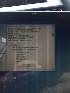

    подскажите пожалуйста вылезла такая ошибка при этом горит система стабилизации

    Проверьте показания ДМРВ для начала в моторном блоке .
