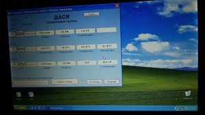

    Здравствуйте. Посмотрите пожалуйста 93ю и 91ю группу, всё ли в порядке? Так же напрягает значение температуры масла в 134ой группе, показывает 195 °C

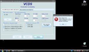

    Товарищи, всем привет.
    Глупый вопрос про шнурок, сначала лирическое вступление, у меня есть нетбук в котором стоит win xp, на нем только VCDS 12.10.1 Rus стоит и драйвера к шнурку, все было настроено и я им пользовался последний раз года полтора назад.
    Вчера решил узнать какой из датчиков парктроника умер, втыкаю шнур в машину, загорается зеленая лампа, включаю ноут VCDS говорит, что дата не правильная (за 1.5 года севшей батареи она съехала на 2004 г.) ставлю текущую дату.
    Перезапускаю VCDS, захожу в тест и мне пишет порт ок, адаптер не найден. Попробовал переустановить VCDS, т.к. в конце установки ставятся дрова, мало-ли слетели. Но ничего это не дало.
    подскажите, что могло пойти не так ?

    Сам себе отвечаю, изменил дату на 12 год, перезапустил васю, адаптер был распознан, определил, что не подключен к автомобилю. Видимо из-за редких запусков забыл про этот момент.

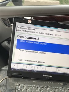

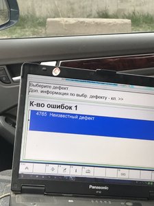

  8. Kingos2309
    Kingos2309 Новичок
    28 апр 2018
    13
    #4728 Kingos2309, 2 май 2018
    Здрасвуйте, проблема, 5580 и 4765, горит ерс при этом нету красной масленки, двигатель чуть громче работает, раньше ещё были ошибки, но поменял цепь и остались только эти две, Ауди а4 б8 2,0 тфси, что мне делать? Датчик давления масла не давно менялся!

    Без понятия давления. просто почему спрашиваю может эти ошибки связаны, я смотрел вторая ошибка это клапан левой опоры н 262 кз на массу

    П
    померял давление, на 4к оборотах - 1,5 - 2 бара , ошибка 5580, 4756, Ауди а4 б8 2,0 тфси, помогите плз
  17. Kingos2309
    Kingos2309 Новичок
    28 апр 2018
    13
    Здравствуйте, померял давление масла - 1,5 - 2 бара, ошибки 5580 и 4765, Ауди а4 б8 2,0 тфси 2009 года

  19. Kingos2309
    Kingos2309 Новичок
    28 апр 2018
    13
    Я хочу что вы сказали мне в чем причина тоесть надо разбирать двигатель или нет, и вопрос на опору двигателя может епс выдать
