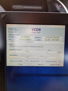

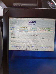

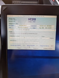

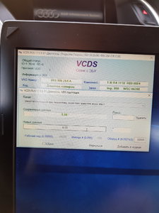

    Интересно конечно. Я сегодня отключил лямбду, без нее никаких ошибок (корме ошибки по отсутствию лямбды), ни троения ни чека.
  17. керес
    керес Новичок
    7 апр 2012
    24
    A4/B8f 2.0T 12г. и Q5fl 2.0T 14г.

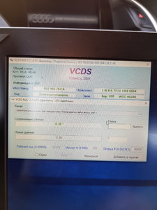

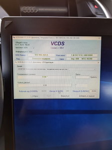

    Вот еще что обнаружил
  18. Melkon&Ratkov
    25 фев 2014
    8.776
    Отключив зонд вы заставляете мото работать по открытой петле без обратной связи . В аварийном режиме.
