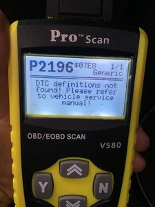

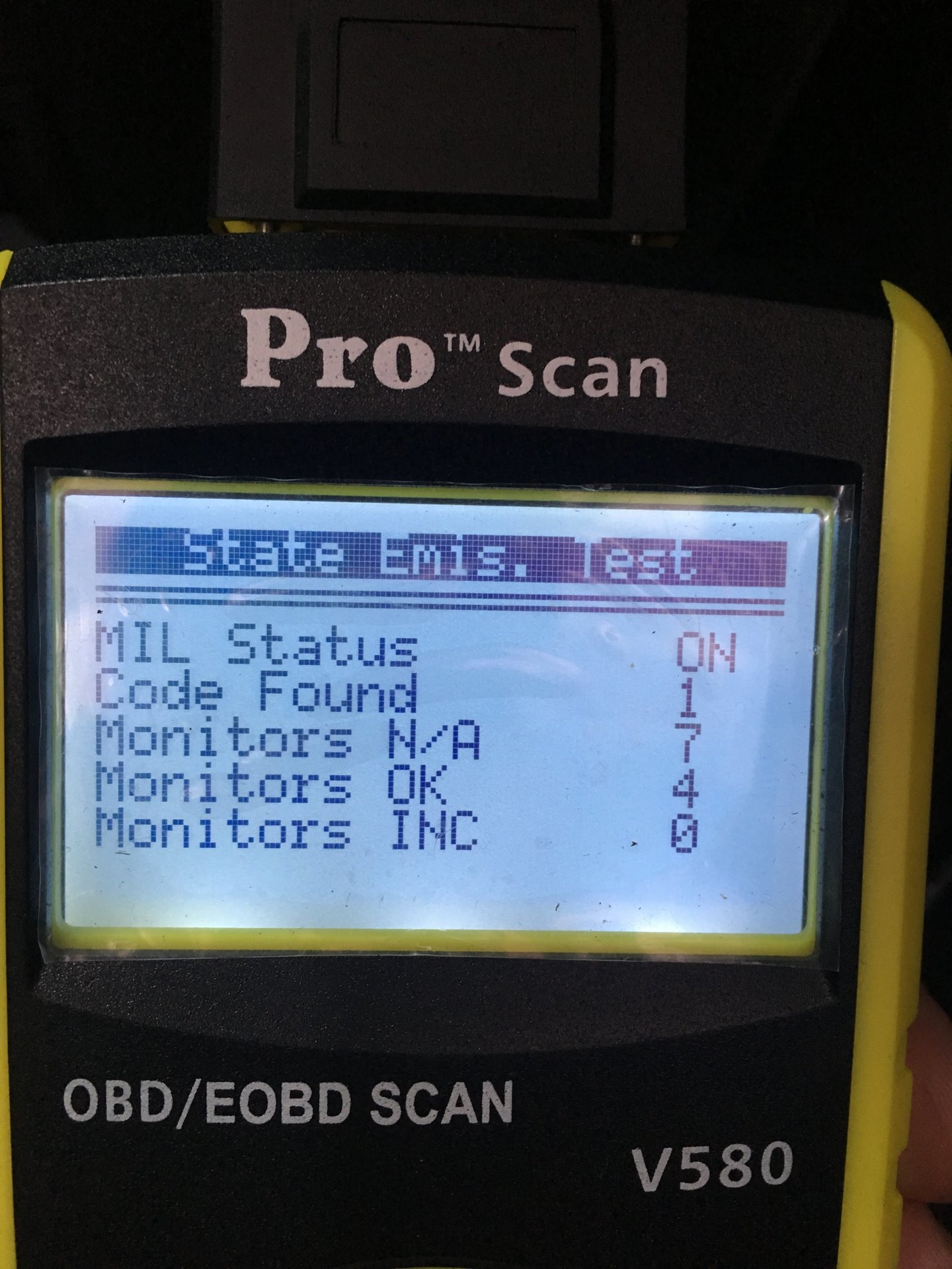

    День добрый,
    Смотрел -пересмотрел коды ошибок для ауди , но так и не нашёл свой. У меня Audi A3 2.0 TDI , VIN : WAUZZZ8P29B015245
    Использовал сканер ProScan V580 горел Check Engine, проверил выдало это P2196
    Что это могло быть?
    Код ошибки стерли, буду пробовать ездить появится или нет. Уже раз был, но потом пропал сам как на трассу выехали и дали газу.(может соляра была неочень? ) А тут уже горит пару недель и не тухнет.
    Заранее спасибо.

    P2196 - лямбда зонд 1 ,ряд 1 сигнал слишком богатой смеси . Проверяйте все что может привести к переобогащению смеси :
    - дыры во впуске
    - ЕГР
    - льющие форсунки
    - проблемы с самим зондом
    jurikg10 нравится это.
