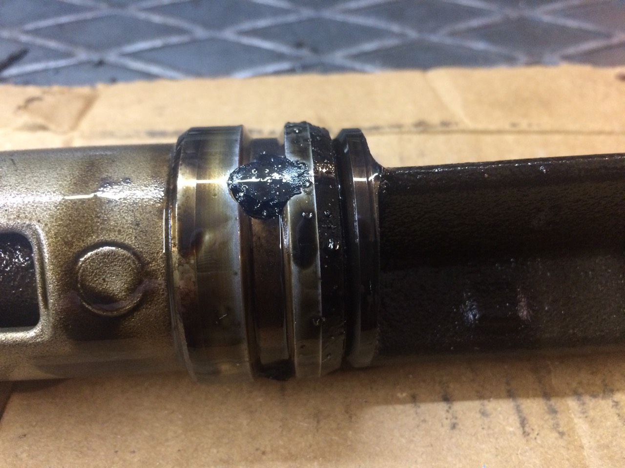

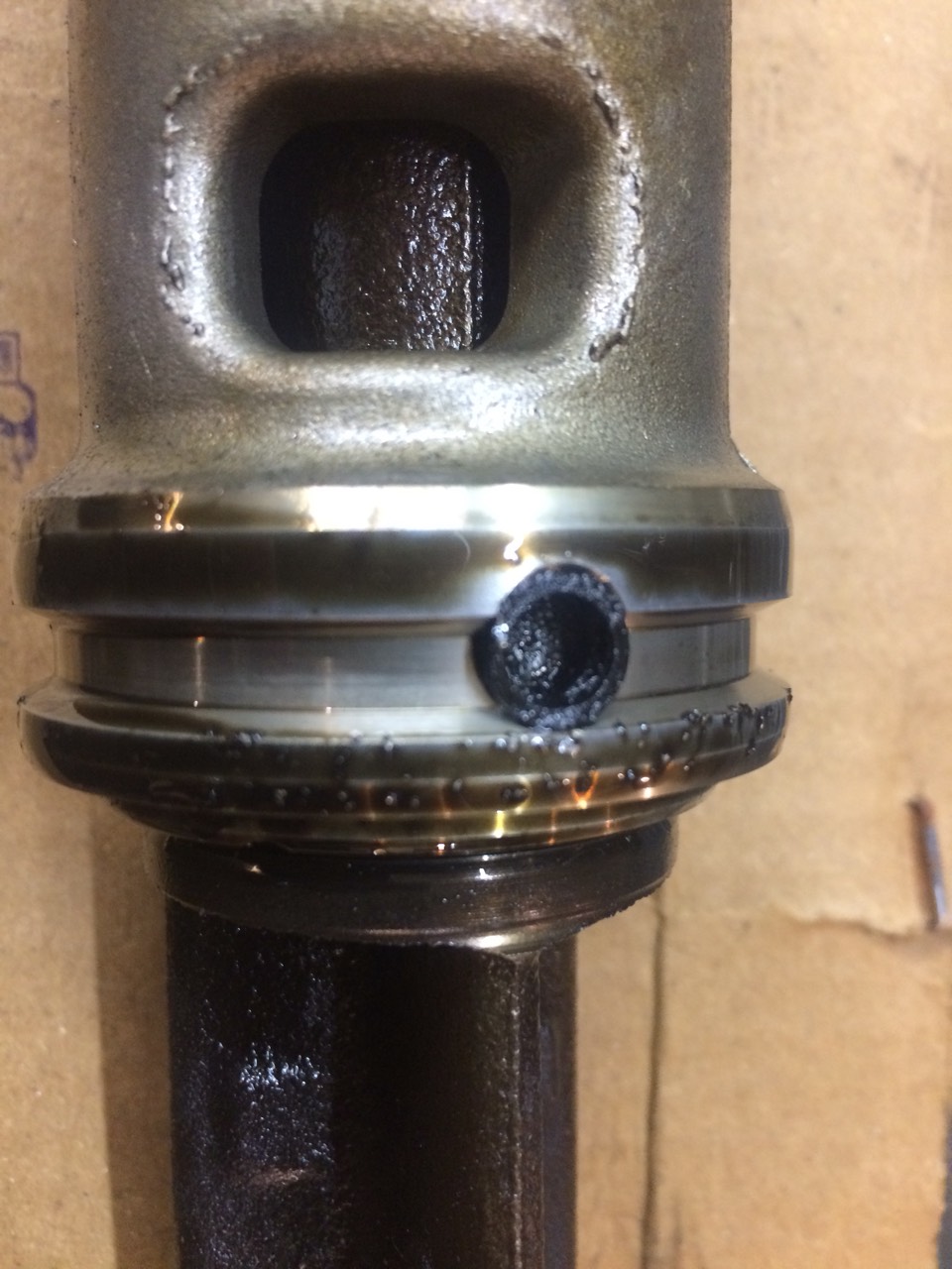

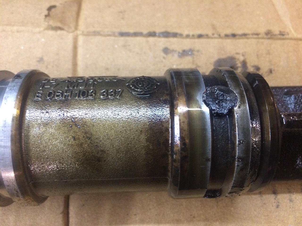

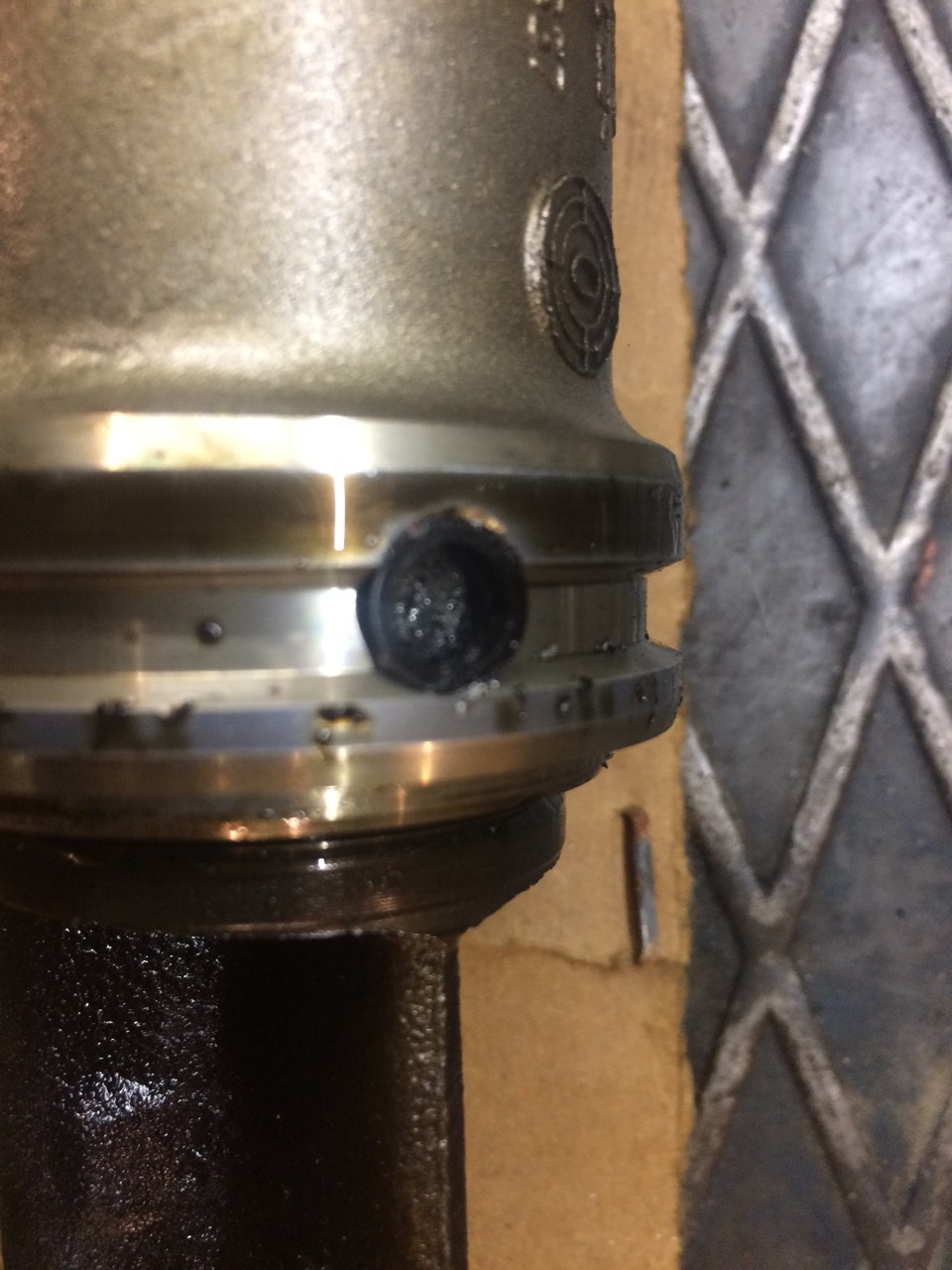

    Приветствую. Вытащили балансиры, сеточки на месте, но забиты сгустками масла. Скажите, надо лезть дальше в коленчатый вал? IMG-d9dd8e96646158e507cbbdfaf322a453-V.jpg IMG-123e9df88576b9bfbe23717b2c57cd75-V.jpg IMG-92fb32b7276294bc1ef296f55b9e7634-V.jpg IMG-1882f53bd508d14737fa3f0c66f73099-V.jpg

    Я бы полез дальше, если намерены дальше ездить на ней. Это не дёшево вам выйдет , но будете уверены в дальнейшем.
    Да, и как часто Вы меняли масло и что за масло заливали? Такие сгустки гудрона масла бывают из за не качественного масла или не вовремя меняемого масла!
    Сделайте фото вскрытой головы (если ещё не отмыли), просто для полной картины состояния мотора!

    Голову еще не вскрывали, сегодня планируют. Масло лью mobil1 0w40. Меняю каждые 27-28 тысяч. Походу надо на 15 менять. По деньгам сказали работа 50, ну и запчасти пока не ясно на сколько выйдут и что придется брать.

    суровы вы с ней, я меняю через 10-12 и думаю что желательно не тянуть до десятки, есть товарищи каждые 8. Здесь вам не там, тех регламент свой должен быть, исходя из реальных условий эксплуатации. А коль до балансиров дошли "копайте" уже дальше, чтоб дважды не платить.
