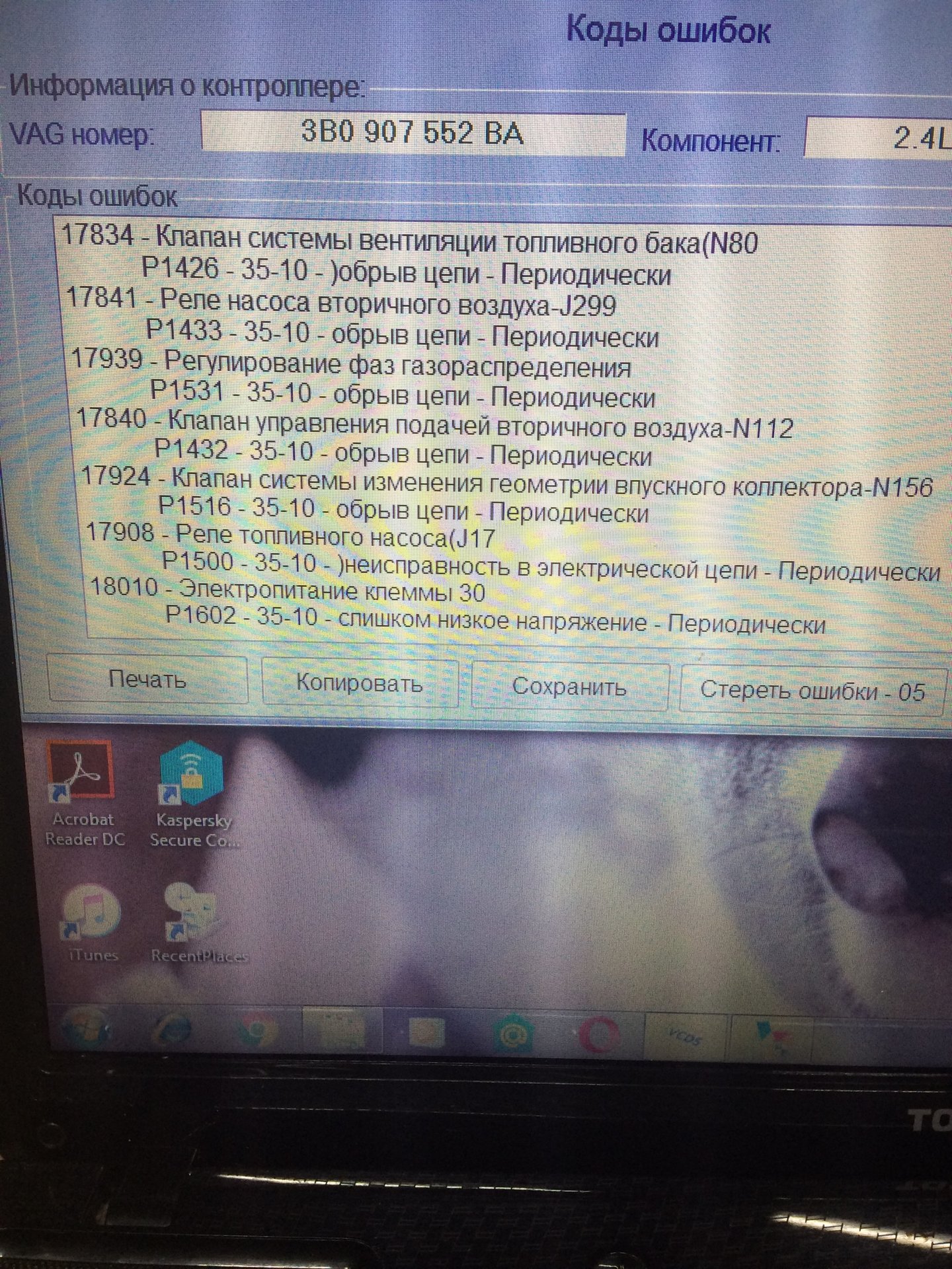

  1. Максим1981
    Максим1981 Новичок
    13 ноя 2015
    86
    A6/C5 2.4BDV 2003г
    Что никто не подскажет, что может быть?

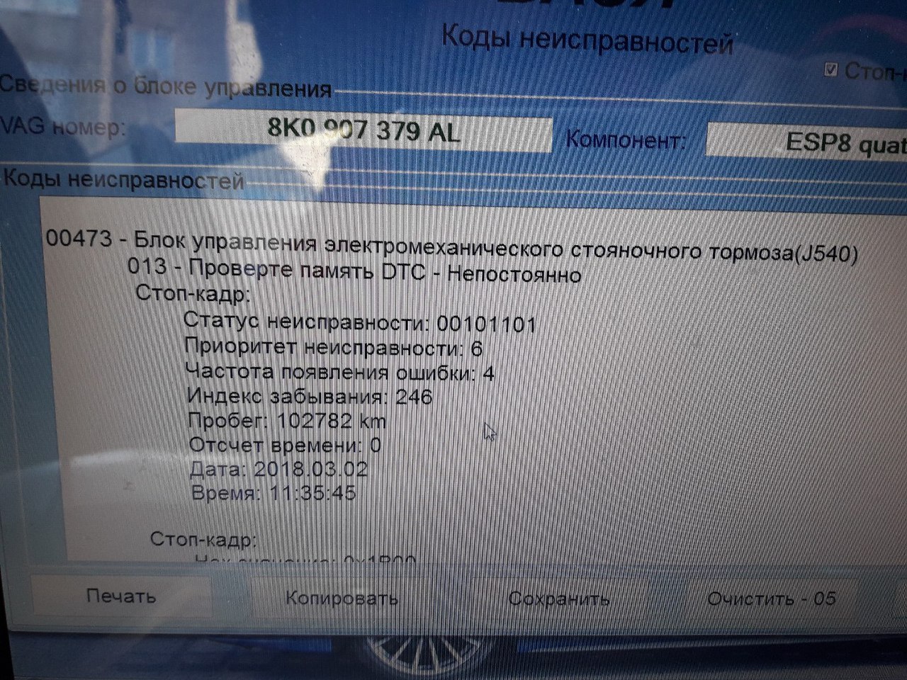

  3. BarsTeam
    BarsTeam Новичок
    7 окт 2013
    73
    A4/Q7
    #4643 BarsTeam, 26 мар 2018
    А4 B8, 2013 год, бенз, вариатор.
    Описание проблемы: периодически появляется ошибка стояночного тормоза и рулевой колонки, после чего авто отказывается заводится. Спустя 10 минут может завестись без проблем.
    Напрягает данный факт, хочется вылечить. Кто силен в электронике - нет мыслей где искать?
    Машина долго стояла на улице (3 мес), пока напрягает низкое напряжение на 30 клемме, оно должно быть 12 В по идеи? Может попробовать зарядить АКБ...
    Адрес 03: Электроника тормозной системы (J104) Label:. 8K0-907-379-V1.clb
    Part No SW: 8K0 907 379 CH HW: 8K0 907 379 CH
    Компонент: ESP8 front H09 0100
    Ревизия: -------- Серийный номер: --------------
    Кодировка: 05554C
    Мастерская #: WSC 06325 000 00000
    VCID: 0102791D9821D54C16-8054
    3 Найдены неисправности:

    00473 - Блок управления электромеханического стояночного тормоза(J540)
    013 - Проверте память DTC - Непостоянно
    Стоп-кадр:
    Статус неисправности: 00101101
    Приоритет неисправности: 6
    Частота появления ошибки: 1
    Индекс забывания: 17
    Пробег: 76210 km
    Отсчет времени: 0
    Дата: 2018.02.02
    Время: 23:05:38
    Стоп-кадр:
    Hex значение: 0x0000
    Hex значение: 0x0280
    Hex значение: 0x001A
    Hex значение: 0x0292

    Подскажите, что это может быть. Из последнего мне месяц назад меняли цепь грм и балансирных валов и неделю назад меняли герметик крышки блока цилиндров, после этого и появились ошибки, может совпадение конечно.
    Только что вылезла еще ошибка
    17705 — Трубопроводы между турбиной и корпусом дроссельной заслонки: падение давления.
    На панели загорелось отказ esp, системы тормозов и давления в шинах.
  19. buyun2006
    buyun2006 Новичок
    25 янв 2018
    22
    Башкортостан респ.
    А где они именно разъёмы находятся?
  20. melkon
    melkon Суровый диагност
    21 сен 2005
    27.089
    Touareg CR 3.0TDI
    На блоке ручника справа за обшивкой багажника
