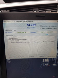

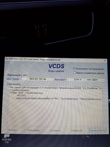

    Ребята кто может мне помочь? не с фига загорелась ошибка "стояночный тормоз" куда смотреть, что делать?
    прилагаю скрины полученные с васи диагноста.

    Вопрос - а нахрена ты включил режим транспортировки в блоке 53 (ручник).
    По второй ошибке - прочитай блок более свежим VCDS который коды поддерживает .

    Так я ничего не включал, фиг его знает, может по запарке нажал чего.
    А вот куда лезть чтобы его отключить? и поможет ли это устранить устранить ошибку?

    Ну транспортный режим ошибка уберется . Не помню то ли в адаптации то ли в базовых.

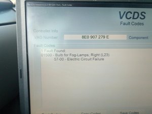

  10. Quattro_victim
    Quattro_victim Новичок
    30 мар 2017
    21
    Audi A5 2.0 Quattro CDNC DL501 2009
    Комрады, подскажите. Вылезла такая ошибка. Не горит туманка, лампочку менял - результат нет. Погасла ни с того, ни с сего. Куда копать, звонить проводку?
  11. Melkon&Ratkov
    25 фев 2014
    8.776
    Ну естественно ,а что еще то ?

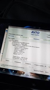

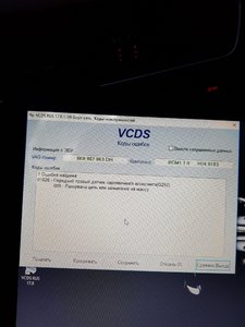

    9ED6452B-4A7E-41F1-B11F-5D3CAE173E00.jpeg BC67101A-7A35-4AE4-A121-28A67D60BB2F.jpeg Ребят, подскажите пожалуйста. Что с машиной может быть. Работает ровно без проблем, единственное приборка удивляет, время от времени

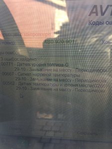

    помогите купил машину все было хорошо утром вышел завел загорелся чек авто ауди а6 с6 2.8 220лс ошибка 001041 р0411 012432 р3090 012410 р307а 000104 р0068 весь инет прочесал на половину вообще нет ответов
