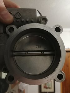

    Хотел узнать заслонки должны полностью закрываться или должен холостой ход оставаться на ДЗ
  2. melkon
    melkon Суровый диагност
    21 сен 2005
    27.089
    Touareg CR 3.0TDI
    Должен оставаться небольшой зазор .

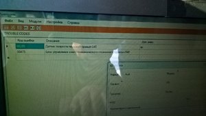

    Почитал,спасибо за подсказку.Сфотографировал монитор с информацией,может так понятней.
