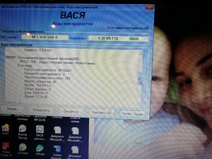

    Здравствуйте. На днях при езде загорелся ошибка EPS и система курсовой устойчивости , и тяга у авто пропало как будто движок сдох, при сканировании показало ошибку G69 P0121(потенциометр дроссельной заслонки) скинул и попробовал снова поехать, но зараза сразу ж загорается, на след день посмотрел дроссельной заслонки, там все чисто было,. Кто знает, помогите пожалуйста, езжу на А6 3.2 движок AUK.
    2006 года.

    8.776
    А что подсказывать ?
    Проверка проводки от ДЗ до моторного блока ,проверка напряжения на дросселе.
    Если все нормально то замена ДЗ.

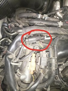

    Поменял датчик но ошибки так и неушли, может в чем то другом причина? Может напряжение какое померить или в каналах где посмотреть?

    Вопрос - а датчик какой именно поменяли (их там три) ?

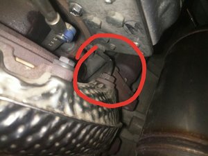

    8К0906088А вот его номер, вот засада наверно нето поменял... А как узнать какой? Wauzzz4g9cn069802 вот вин авто.
    Может он под турбиной на улитке прям?, на фото обведен и фишка.

    То поменял . Теперь надо делать то что делают перед заменой - проверять проводку разъем и т.д.

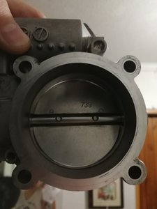

    Снял дроссельной заслонку, но лопасти не до конца садятся, может ли в этом быть причина

    Не понял что у тебя до конца не садится . Для проверки положения ДЗ есть измерения в 060 гр данных .
