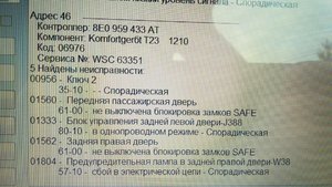

    Добрый день. Подскажите насчет этих ошибок. Не могу толком в интернете разобраться куда копать.
    1. Блокировка замков SAFE вроде как микро-переключатели в замках вычитал.
    2. Блок управления через 1 провод, скорее проводка переломалась в шлейфе между дверью и стойкой.
    3. С ключом понять не могу. Ключ работает, заводится открывает закрывает с брелка. Пару раз было что при заводке глохла и ключ загорался.
    4. Предупредительная лампа W38 вообще без понятия.
    Хотелось бы услышать комментарии и методы лечения.

  10. SergV
    SergV Старожил
    20 янв 2008
    10.311
    Audi Q7/4L/BUG/JXX
    Что думаешь, понятнее будет?
    Держи.
    00956 - Key 2
    00956 - Key 2: Adaptation Limit Surpassed
    Possible Symptoms
    • Remote control not working.
    Possible Causes
    • Key not matched.
    • Key operated more than 200 times while out of range.
    Possible Solutions
    01560 - Passenger Door
    01560 - Passenger Door: Won't De-Safe
    Possible Causes
    • Wiring/Connector from/to Central Locking Actuator (Safe): Passenger Door (F221) faulty
    • Central Locking Actuator (Safe): Passenger Door (F221) faulty
    Possible Solutions
    • Check Wiring/Connector from/to Central Locking Actuator (Safe): Passenger Door (F221)
    • Check Central Locking Actuator (Safe): Passenger Door (F221)
      • See Measuring Blocks OR perform Output Test
    Special Notes
    • Safe states can normally only be checked while the car is being locked with ignition off, however usually the comfort system/central locking allows you to diagnose problems even with ignition off, as long as the diagnostic communication has been initiated before the ignition is being switched off. In detail this means switch on the ignition, connect to the comfort system/central locking and open the desired measuring block. Keep the measuring block running, switch off the ignition and lock the car. Finally when unlocking check if the actuator status changes as expected.
    01333 - Door Control Module Rear Left (J388)
    01333 - Door Control Module Rear Left (J388): Defective
    Possible Causes
    • Fuse(s) faulty
    • Wiring and/or Connector(s) from/to Door Control Module Rear Left (J388) faulty
    • Door Control Module Rear Left (J388) faulty
    Possible Solutions
    • Check Fuse(s)
    • Check Wiring and/or Connector(s) from/to Door Control Module Rear Left (J388)
    • Check/Replace Door Control Module Rear Left (J388)
    01562 - Rear Right Door
    01562 - Rear Right Door: Can't Unlock
    Possible Causes
    • Wiring/Connector from/to Central Locking Actuator: Rear Right Door (F134) faulty
    • Central Locking Actuator: Rear Right Door (F134) faulty
    Possible Solutions
    • Check Wiring/Connector from/to Central Locking Actuator: Rear Right Door (F134)
    • Check Central Locking Actuator: Rear Right Door (F134)

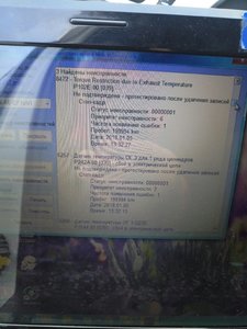

    Подскажите пожалуйста, Q7 4.2TDI двс BTR все было прекрасно, но вчера проехав км 100 заглушил через 15мин пытался запустить а он не запускается(ранее все было прекрасно) ошибка p0341 (G40) как выяснить 100%датчик врёт или ГРМу пипец, просто цена замены датчика и грм ОЧЕНЬ разная, ошибка стирается и появляется снова двс незапускается, что это может быть и как решить вопрос.Заранее благодарю за ответ.
  16. Melkon&Ratkov
    25 фев 2014
    8.692
    Датчик замените .

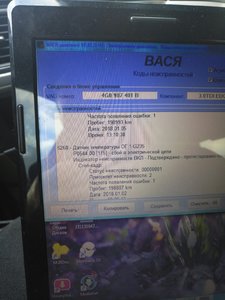

    Здравствуйте. Подскажите пожалуйста,Ауди а6 с7 ,3.0 тди,cduc, 2011 год.
    Появились ошибки по двигателю, это датчик виноват g235 ?ошибки стираю но они появляются сразуже, выкрутил датчик посмотрел номерок 8К0 906 088 А
    Bery0824112060
    Если это датчик то его Нада только с таким номерком или можно другой? И возможна ли езда с этими ошибками пока приедет датчик( две недели) ?
  18. Melkon&Ratkov
    25 фев 2014
    8.692
    Ездить можно .Но мотор в аварийном режиме с ограничением по моменту собственно как написано в верхней ошибке.
  19. Toha1100
    Toha1100 Новичок
    5 янв 2018
    47
    Украина
    Audi a6 c7 , 2011, 3.0 tdi
    Спасибо за ответ, вчера ошибку по первому ряду убрал, фишку одел неправильно и один контакт согнулся ,поставил на место и ошибка р242 ушла а те 2 остались, жду датчик
