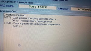

  19. Matvey 190
    Matvey 190 Завсегдатай
    20 ноя 2014
    911
    A6/C6 2.4 BDW multitronic 2006 г.
    Вечер добрый всем. Подскажите по адаптации датчика. Товарищ мой попытался адаптировать абс путем ввода кода 40168. Теперь у него ошибка ( смотри фото) У НЕГО ШКОДА СУПЕРБ 2005 г. Подскажите что теперь делать?
