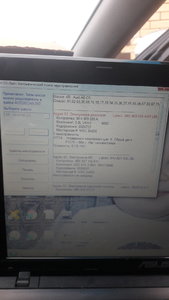

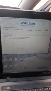

    Вот по моемому первый раз снимал ошибки, после этого ни куда не ездил машина стояла.

    Классический вопрос: нештатная сигналка?
    PS похоже контактная группа замка зажигания нуждается в замене

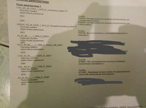

    Помогите пожалуйста найти пути решения по лечению проблем. На часть ошибок нашел ответы, по другим не вышло.
