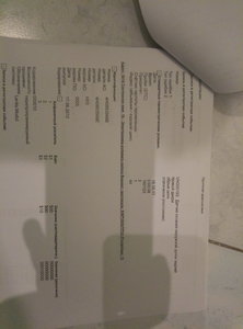

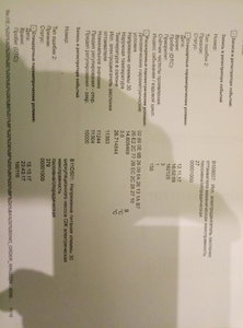

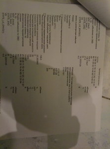

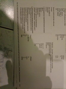

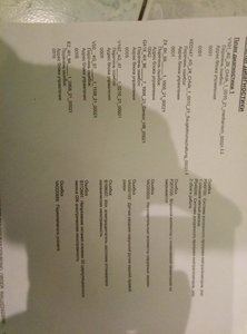

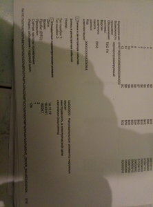

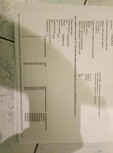

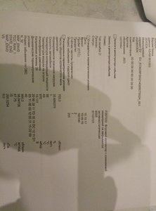

    Доброго времени суток. Помогите с разобраться с ошибками и найти методы лечения. Авто - A6 C7 2.8,quattro.Фото прикладываю

    Дурью не майтесь . Во всех программах диагностических уже подгружены коды ошибок . Достаточно подключить что то адекватное (VCDS или OBD11 например) к автомобилю и получаете код и его более менее вменяемую расшифровку .

    Достаточно было последний скрин только почитать и поискать тут в теме по номерам и формулировкам .
    Нет же надо выложить десяток кривых портянок вверх ногами .
    Единственно что опишу это ошибку по геометрии коллектора . Остальные устал уже .
    По ошибке проверить клапан электромагнитный №2 управления регулировки коллектора .
    Подачу вакуума на него №1. И проверить двигается ли привод вакуумный №5 при подаче на него вакуума .
    Все это контролировать в измерениях двигателя по заданному и реальному значениям заслонки геометрии коллектора .
