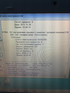

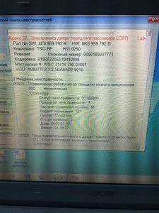

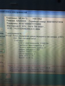

    Добрый день, подскажите поменяли блок двери пассажира Ауди Ку7, (у старого отгнил один пин) на новом не работает память сидения, повторитель поворота в зеркале, что может быть? Нужна ли адаптация блока может? Новый блок который поставил б/у.
