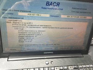

    Доброго дня господа)у меня собственно проблема по DSG7 dl501.проявляется эта ошибка в основном если глушишь на горячую в положении N и тут же заводишь ставишь в D то выскакивает эта ошибка и загорается желтая шестеренка,ещё реже бывает в пробках когда после полной остановки отпускаешь педаль тормоза.в мае меняли сцепление платы и соленоиды.других ошибок не выскакивает.коробка подёргивает при переходе с 3 на 2.последняя надежда на вас

    Мне вот интересно, как ты себе представляешь эту надежду?
    Не ужели ты можешь предполагать, что есть такой болтик который если подкрутить, то все снова заработает?
    В общем по твоей ошибке нужно "колоть" ДСГ, ремонт\замена мехатроника.

    Нет я недумаю не об каких болтиках,была надежда что самостоятельно возможно будет вылечить данную ошибку,вот и обратился сюда за помощью
  18. Николай Сергеевич
    8 дек 2016
    16
    Как я понимаю это ошибка по гидравлической части мехатроника

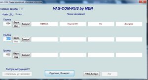

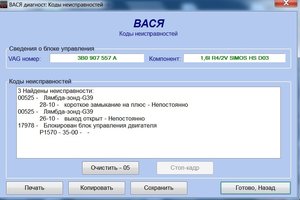

    Помогите с ошибками. Ауди A4 B5 1998г. Двигатель 1.6 AHL.
    Насобиралась пачка ошибок. Возврящаются после сброса:
    00525 - Лямбда-зонд-G39
    28-10- короткое замыкание на плюс - Непостоянно
    26-10- выход открыт - Непостоянно
    17978 - Блокирован блок управления двигателя
    P1570 - 35-00 - -
    Лямбда зонд заменил ошыбки такие самые. Диагностику лямбды зделать неудается, пишет ошыбка, неужели эбу двигателя умерает?
      106,9 КБ
      45
      119,1 КБ
      45
  20. SergV

    Что значит заменил?
    Заменил на оригинал.
    Заменил на оригинал б\у
    Заменил на аналог с проводом и разъемом как на оригинальном.
    Заменил на универсальный и с коротким проводом и без разъема.
    С чего ты взял что на твоей машине должен быть доступен 34 канал?
