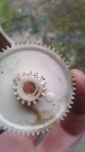

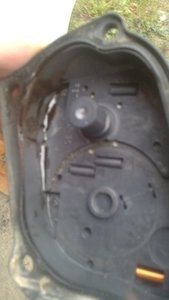

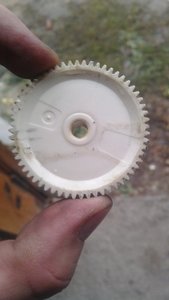

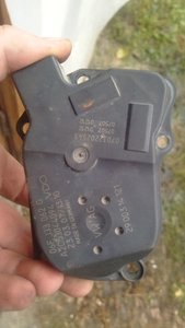

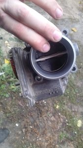

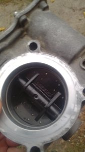

    Полистав Интернет выяснил, что в большинстве случаев ошибка связана с выходом из строя дроссельной заслонки, а именно в износе шестерен в блоке ее управления.
    Чистка заслонки не помогла, да и не была она сильно грязной.

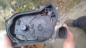

    Далее снял крышку блока управления дроссельной заслонки в надежде увидеть «съеденные» шестерни, но не тут то было, все шестерни как новые, явного износа нет (немного фоток во вложении). Правда, обнаружил на внутренней стороне крышки немного масла (попало с наружи, с воздушного шланга подтекало), но внутренние механизмы не пострадали. Промыл немного очистителем карбюратора крышку и внутреннюю часть подшипников заслонки. Собрал, поехал и как будто бы починил. Но не долго это продлилось, все вернулось.
    Номер дроссельной заслонки 06F133062G, модификация одна из последних, электроники внутри минимум и та спрятана внутри пластика крышки. Честно говоря, не совсем понял принцип передачи данных об угле поворота заслонки, видимо посредством магнитного поля с главной шестерни на крышку.
    В общем, не знаю, что теперь делать, покупать новую (б/у) дроссельную заслонку в надежде, что все проблемы в ней или копать дальше: провода, разъемы, ЭБУ.
    Прошу совета!

    Мужики, есть дельные мысли по решению или диагностике проблемы?
  6. melkon
    melkon Суровый диагност
    21 сен 2005
    27.089
    Touareg CR 3.0TDI
    Дроссель поменять или подменить, а еще проводку его внимательно проверить какие еще мысли то .

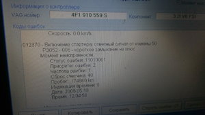

    Мужики подскажите что за фигня? Реле под рулём щёлкает и реакции ноль
  8. Melkon&Ratkov
    25 фев 2014
    8.776
    Это Сеат Леон ??? )))
  9. imobomz
    imobomz Завсегдатай
    1 авг 2012
    504
    Audi A6C7 3.0 TFSI
    Блин затупил))) это Ауди а 6 с6 3.2 auk jmm 2007
  10. melkon
    21 сен 2005
    27.089
    Touareg CR 3.0TDI
    По ошибке надо проверять провод обратного сигнала кл50 от реле стартера до моторного блока .
    По существу при такой ошибке мотор не будет запускаться в автоматическом режиме. Если подержать ключ в положении стартер все должно крутить.
