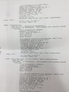

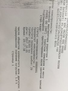

  15. Vit_Yaru
    Vit_Yaru Новичок
    25 апр 2017
    43
    Доброе утро!На диагностике авто офицалы выдали ошибки неактивные по включению вентилятора радиатора,топливному насосу и по регулятору фаз газораспоределения впускных клапанов.На сколько опасно?2012 год 1.8 (170) А4 рестайлинг,81 тысяча

  16. SergV
    SergV Старожил
    20 янв 2008
    10.311
    Audi Q7/4L/BUG/JXX
    #4436 SergV, 16 окт 2017
    Если тебе на самом делали диагностику официалы, в заказ наряде были бы указаны рекомендации на необходимые работы. Подобные коды неисправности просто так не регистрируются в эбу. По любому без вмешательства в момент регистрации в эбу этих кодов ошибок, должна была машина сбоить. Если коды ошибок станут активными, двигатель перестанет работать.

  19. SergV
    SergV Старожил
    20 янв 2008
    10.311
    Audi Q7/4L/BUG/JXX
    Шкода и Ауди одна и та же диагностическая программа.
    Даже если марки не прогружены, не будет ведомого поиска неисправностей.
    Сама же диагностика будет работать. Если исходить, что ты на самом деле был у официалов. Могу поверить в ситуацию, что у них вообще не работал оригинальный сканер, по этому коды ошибок смотрели не оригинальным сканером.
